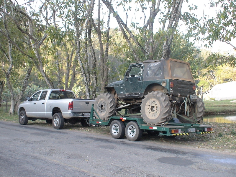

    Este ultimo fim de semana o Hulk foi dar um passeio em Rio das Flores/RJ. Participei do passeio no sabado e no domingo participei sem disputar do desafio 4x4. Foi bastante divertido tanto no sabado como no domingo.
    Na volta porem aconteceu um pequeno problema na estrada,os rolamentos de uma roda quebraram e dai ela caiu com cubo e freio a 100 km/h. Nada de mais aconteceu mas o susto foi grande. Nessa hora valeu usar o engate da equilizer e uma pickup pesada. A carreta balançou bastante a Ram, imagina se tivesse com uma pickup mais leve e com engate normal?! A chance de ter destruido o Hulk seria grande.
    Eu usava as pontas de eixo R6 da Famit, ela usa rolamentos, cubos e rodas de Toyota Bandeirantes. Considerando que a carreta carregada passa dos 3500 kg e eu ando sempre entre 80 e 100 km/h estava escrito nas estrelas que isso ia acontecer um dia.

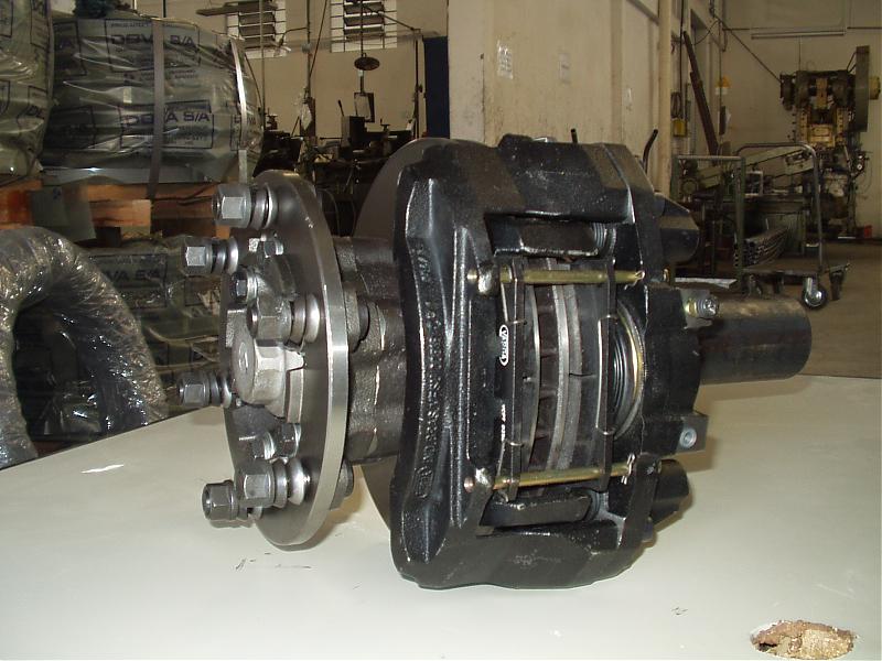

    Agora vou fazer um upgrade nisso, vou usar o conjunto heavy duty da Famit feito com as peças do caminhão Mercedes 912 e o freio a disco do F4000.
    Agora acho que posso andar mais tranquilo.

    Os rolamentos quebraram pois eram pequenos para a função, assim eles viviam esquentando ate que passei a usar uma graxa especial. Antes dessa graxa eu trocava os rolamentos e a graxa uma vez por ano e eles sempre saiam gastos e com marcas de superaquecimento. Depois que coloquei a graxa especial relaxei na troca dos rolamentos e 1 ano e sete meses depois um deles pediu demissão.
    Esse conjunto das fotos é do caminhão Mercedes 912, agora não terei mais um conjunto fraco e dai poderei rodar mais tranquilo.
    Recomendo a todos que tem carretas que revisem suas pontas de eixo, eu rodo muito com a minha e por isso ela abriu o bico primeiro mas todas as que eu conheço da galera aqui usam rolamentos do mesmo tamanho ou menores que os meus. Atenção nesse caso pode salvar o jipe e ate mesmo a sua vida.
