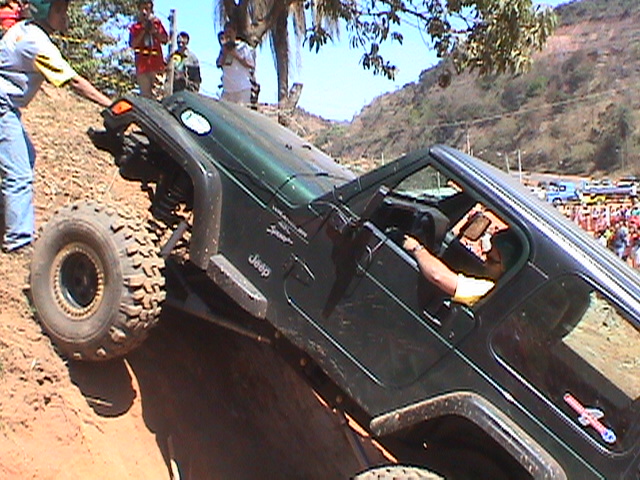

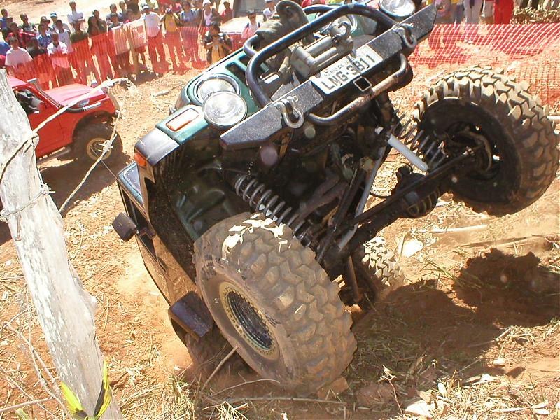

    Ramiro,
    É impressionante a eficiência dos sistemas de lubrificação e alimentação do motor do Wrangler. Ele não para de alimentar nem lubrificar praticamente nunca. Ja estive em diversas situação muito mais inclinadas que essa das fotos de Riio das Flores e por muito mais tempo e nada de problema.
    Amanhã vou la na oficina onde mexo no Hulk e tem um motor desses aberto. Vou dar uma olhada no sistema de pescador de oleo e te falo.
    As fotos abaixo foram tiradas em MG num ET em 2003. Neste obstaculo uma Land teve o motor disparado pois admitiu lubrificante de tanto que inclinou.
    Miniaturas de Anexos Miniaturas de Anexos Jeep Wrangler - Hulk-jf-sandro-01.jpg   Jeep Wrangler - Hulk-tj-de-pe.jpg

    Citação Postado originalmente por Sandro Tannuri Ver Post
    Ramiro,
    Em situações como nestas fotos, não tenho problema algum, pois o pescador fica na parte traseira do cárter.
    O problema é justamente este, pois em descidas a pressão despenca.
    Vou tentar usar 7 litros de óleo, um a mais da capacidade original e ver o que acontece.
    Fazer cárter seco é um chute nos bagos...$$$
