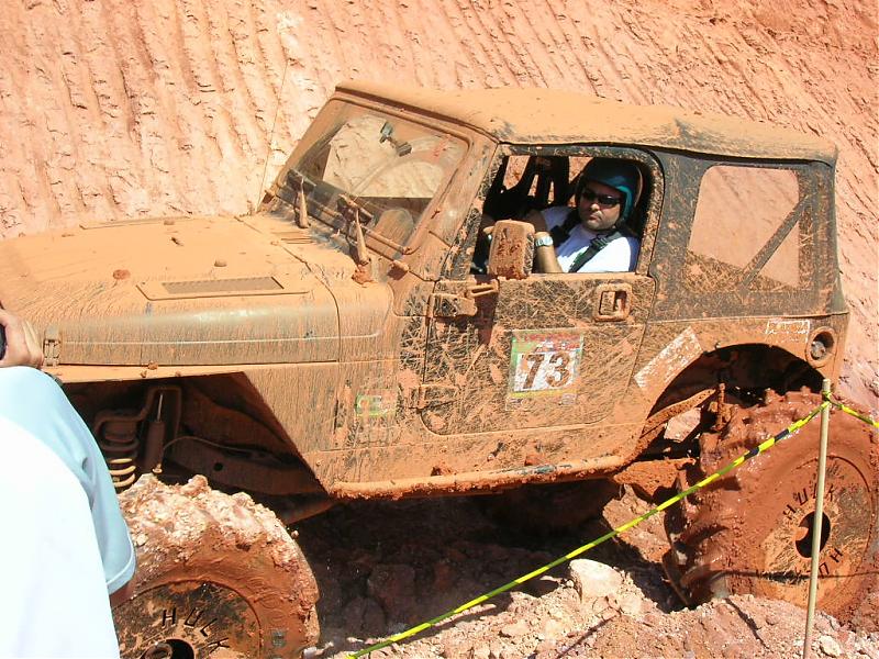

    Quando troquei meu Def. 90 pelo Wrangler minha escolha se baseou em dois aspectos, conforto e possibilidade de prepara-lo para trilhas.
    O 90tinha usava pneus 33" com Air Lockers na frente e atras alem do guincho o que fazia dele um bom conjunto mas eu tinhas planos maiores para minha viatura de trilhas.
    Desde 0 km meu Wrangler enfrenta as piores trilhas, com 3 dias de uso e menos de 300 km no odometro ele ja estava domando a Cacaria , uma das mais dificieis trilhas do RJ.
    So tenho fotos dele nos ultimos anos mas vou procurar com os amigos para ver se acho alguma dele original.
    Ficha tecnica atual:
    Wrangler Sport 2000 Verde
    Motor 4.0 original
    Cambio 32 RH 3 marchas automático original
    Caixa de transferência Atlas II 4,33:1 com "twin sticks"
    Cardans CV frente e Tras
    Suspensão Rubicon Express 7,5" com braços longos
    Calços carroceria 2"
    Protetor tanque levantado em 2"
    Eixo dianteiro:
    Dana 30 com peão alto (Cherokee),ARB air locker, 4,88:1 , semi eixos Warn 4340, cruzeta OX 5-267, Kit roda livre Warn, espaçador 30 mm, reforço no tubo longo, protetor tampa.
    Eixo traseiro
    Dana 35, ARB air locker, 4,88:1, Kit flutuante Warn com roda livre, semi eixos Warn 4340, espaçador 30 mm, protetor tampa.
    Rodas 15"x10" Beadlock
    Pneus Irok 39,5"
    Parachoques Bullet Proof na frente e atras
    Guincho Warn 9,5 ti
    Se lembrar de mais alguma coisa posto depois.
