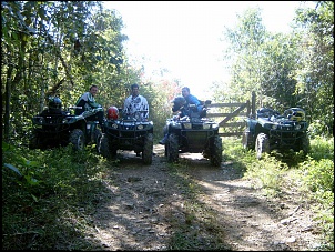

    João,

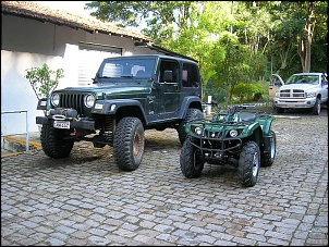

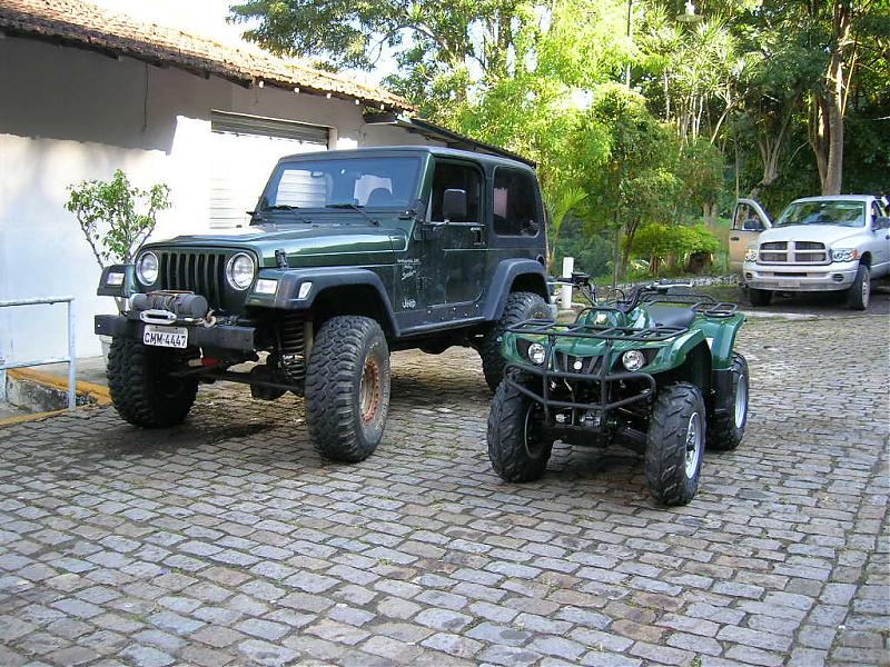

    Não tenho muitas fotos, mas lá vão as que eu tenho.
    Miniaturas de Anexos Miniaturas de Anexos Jeep Wrangler - Hulk-quadri-bocaina01.jpg   Jeep Wrangler - Hulk-quadri-bocaina02.jpg   Jeep Wrangler - Hulk-quadri-bocaina03.jpg   Jeep Wrangler - Hulk-quadri-bocaina04.jpg   Jeep Wrangler - Hulk-quadri-bocaina05.jpg

    Citação Postado originalmente por Sandro Tannuri Ver Post
    João,
    Eta coisa boa!!!!
    Ram nem deve sentir 3 ATV atrás!
    Eta! Tá saradão com o equipamento de motocross!
    Baeta's Off Road!
    Samurai 1.3 1993 de trilha

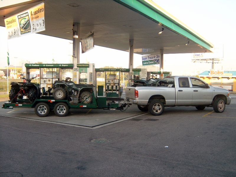

    João,
    Na verdade foram 4 quadris, 1 na caçamba e 3 na carreta e ela nem sentiu mesmo.
  • #1444
    Como é Sandro, vc levou 4 atrás e nem sentiu?????
    A coisa está boa!!!

    Citação Postado originalmente por Martin Melcop Ver Post
    A coisa está boa!!!
    Martin,
    Pq ela não sente peso?
    Por causa do motor 5.9 V8 de 330hp... Nem sente mesmo.....
    Baeta's Off Road!

    Martin,
    A caminhonete levou 4 quadriciclos, 1 na caçamba e 3 na carreta e ela nem sentiu o esforço. Ficou melhor agora?
