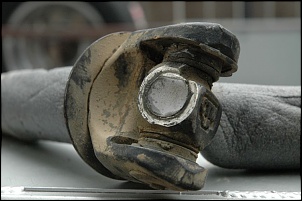

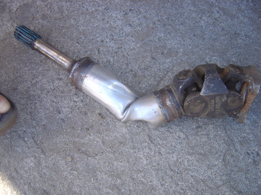

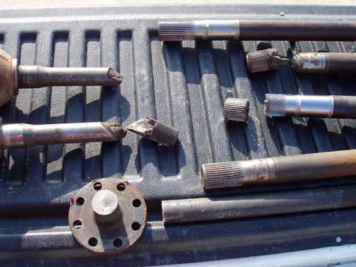

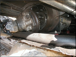

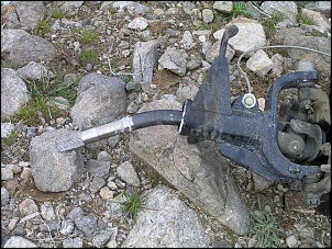

    Eu tenho uma coleçao de fotos de quebras, essa da Atlas é uma das minha preferidas.
    Marido da barbie foi otimo , ja nem lembrava do Ken.
    Eu cobro por palavra, voce lembra quantas palavras falei?
    E quantas ouvi ?
    Não podemos nos amar que ja chegam os ciumentos de plantão. Larguem o bofe um pouco bibas.
