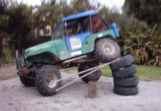

    Vou passar a receita para uma bela rampa.
    Duas taubas de Ôcalipu;
    4 pEneus 33" (montados na roda, muito importante)
    Um cabo de vassoura (transpassado por dentro dos furos das rodas montadas nos pneus.)
    Muita, muita sorte

    Essa rampa tá show!!! Vou fazer uma em casa

    Essa rampa do Dennis é uma obra de engenharia gambiarristica.
