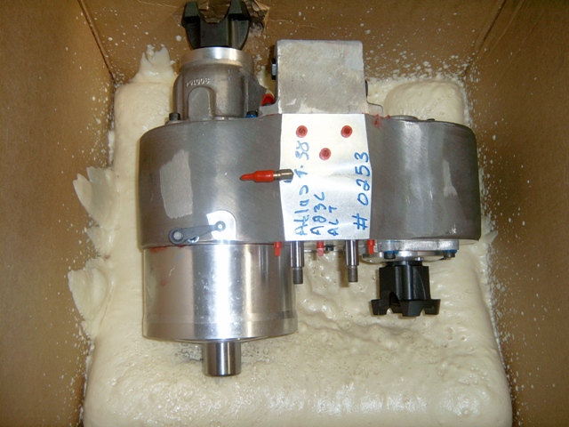

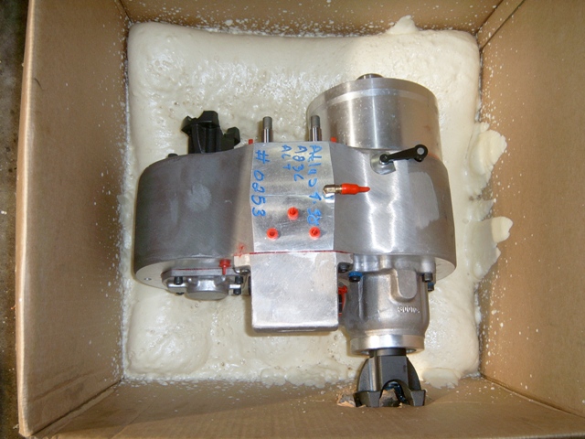

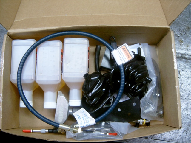

    Semana passada chegou um upgradezinho para o Hulk.
    Para quem não conhece pelas fotos trata-se de uma caixa Atlas 4 speed. Este modelo tem 4 marchas sendo 1:1, 2,72:1, 3,8:1 e 10,34:1.
    Ela funciona como se fosse duas caixas de 3,8:1 e 2,72:1 que combinadas chegam a 10,34:1. A vantagem é que a Atlas 4 speed ocupa bem menos espaço alem de contar com comandos independentes para frente e traseira e opção de somente tração dianteira como na antiga Atlas II.
    Com ela ganho opções em redução, a antiga Atlas II com sua relação 4,33:1 é perfeita para trilhas pesadas mas fica muito curta para as estradas de terra de acesso as trilhas. Com os pneus que uso, subir uma ladeira sem reduzida exige bastante do motor e agora com a opção de 2,72:1 posso tranquilamente vencer qualquer ladeira e atingir velocidade razoável.
    Ela é mais comprida que a atual em apenas 3” por isso a instalação exige chegar o eixo traseiro para trás em 3”, como o trabalho é o mesmo pretendo chegar perto de 10”.
    A idéia é:
    Colocar o tanque para dentro do Jeep provisoriamente, depois farei novos tanques menores que somados terão a mesma capacidade do atual (73 litros).
    Chegar os pratos das molas no chassi para trás o maximo possível mantendo a mesma altura.
    Alongar os braços.
    Reposicionar o suporte da panhard no chassi.
    Reposicionar os suportes dos amortecedores.
    Reposicionar a barra estabilizadora.
    Refazer dutos e mangueiras.
    Refazer o cardan.
    Cortar a lataria como na foto.
    Assim, alem de permitir a instalação da nova caixa ainda ganho estabilidade e tração. Espero que isso não atrapalhe nas trilhas mais apertadas.

    Ramiro,
    Obrigado, a Atlas II pesa 110 lbs enquanto que a 4 speed pesa 125 lbs. Isso da 6,8 kg de diferença.
    Começo a obra na segunda feira proxima e pretendo finalizar em 3 semanas.
