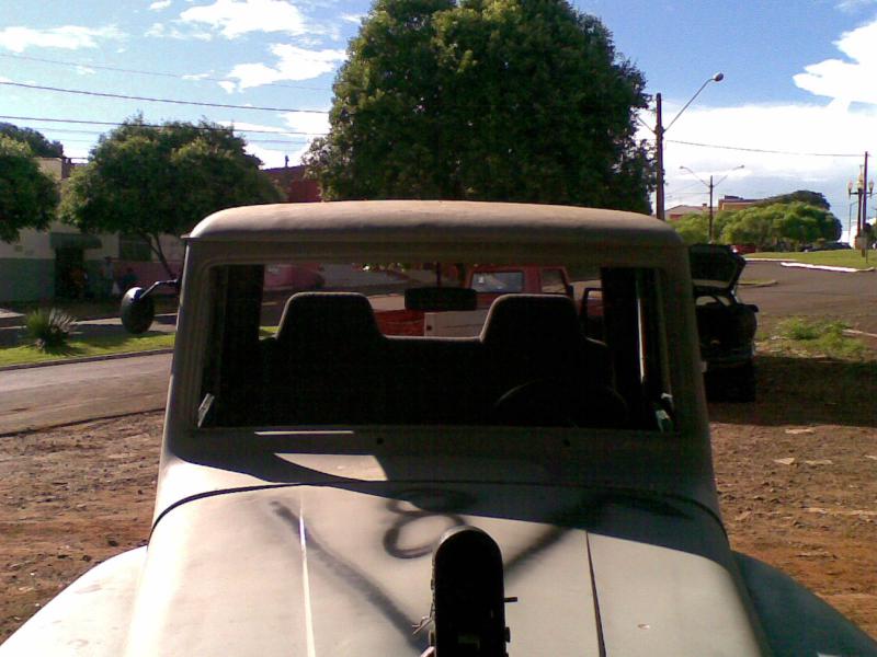

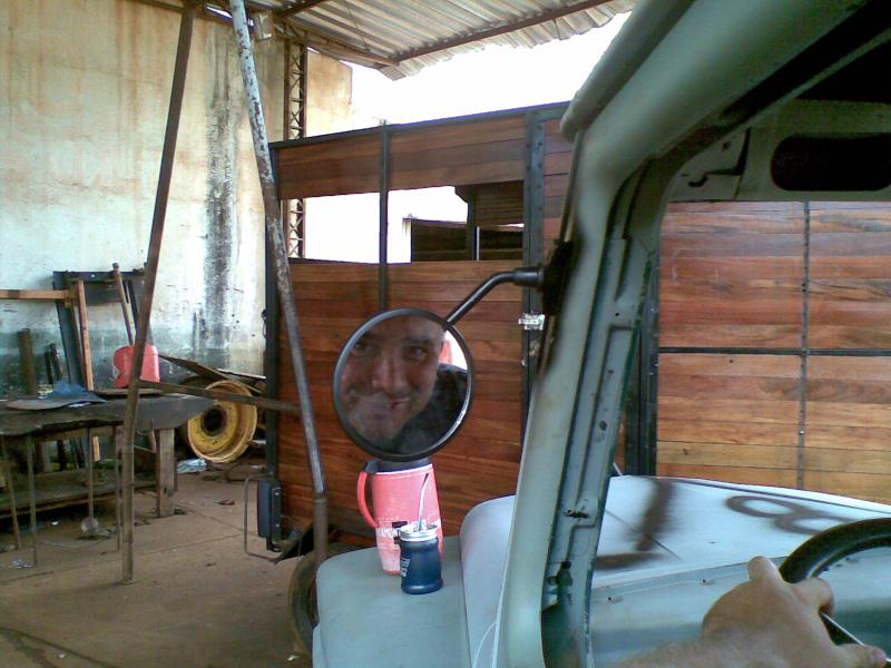

Estou rodando praticamente todos os fds com a F, tem muita coisa pra acertar ainda, mas ta valendo... Nesse fds instalei os retrovisores nela... Um amigão me sugeriu colocar como alguns hot, porém, como não curto cromado e não estou disposto a pagar 100 conto em cada retrovisor, comprei 2 retrovisores de biz por R$ 7,50 cada... hehehe... Seguem as fotos deles instalados...
Scacca, valeu pela sugestão, gostei mesmo!
Anexo 329417
Anexo 329416
Anexo 329418
Anexo 329421
Anexo 329423
Retrovisor interno de, de, de... do que mesmo? hehehe... chevette, opala, sei lá, alguma coisa assim, tudo naquela belezura de sempre.... como diz um amigo meu, "pra quem é, ta bom demais!" kkkkkkk
[]´s a todos!
