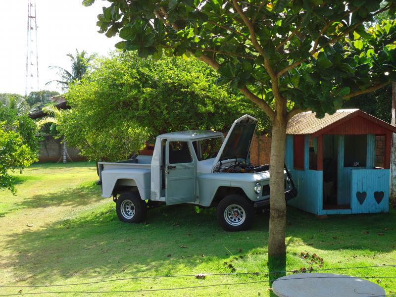

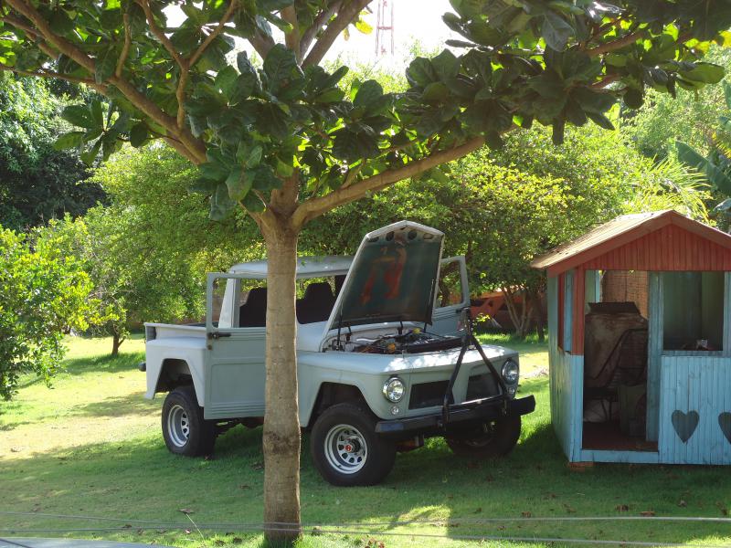

    Sem muita novidade na Prexeca, mas trouxe ela pra casa, rodando... Moro em um distrito a 15km da sede do Município, no entanto, tive que vir com a F por estradas rurais, um pouco mais longe que pelo asfalto, devo ter rodado uns 20km com ela, deu tudo certo... Lavei ela e toda aquela graxa que estava na lataria, já era, já deu outra cara... Seguem duas fotos que tirei dela aqui no quintal de casa...
