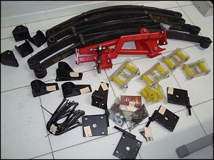

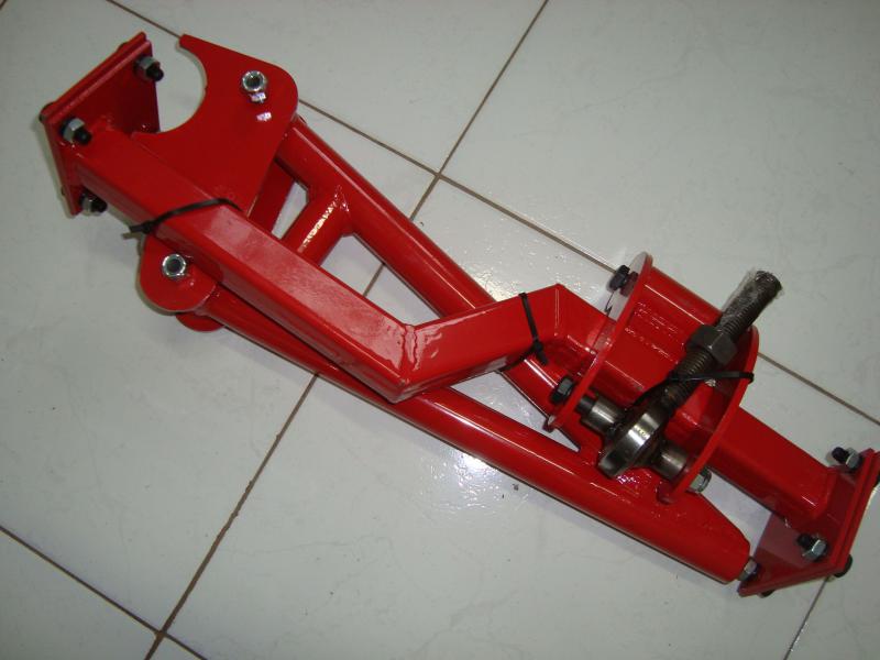

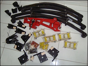

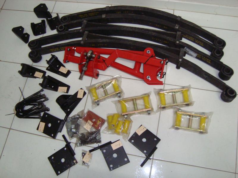

    Talking Mais um presentim!
    Miniaturas de Anexos Miniaturas de Anexos -dsc08784.jpg   -dsc08786.jpg   -dsc08787.jpg   -dsc08785.jpg

    Eita supermercado bom esse hein?!....suprimento ilimitado de tralhas novas para CJs...rs
    []s, esperando pra ver o que vai virar!

    Citação Postado originalmente por Skull Crusher Ver Post
    Melhor preço da região!!
    Cobrimos qualquer oferta..

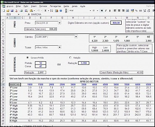

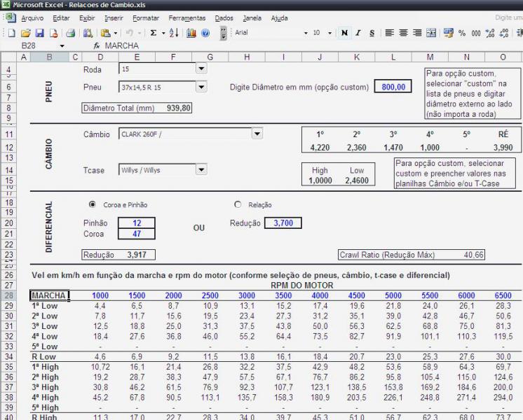

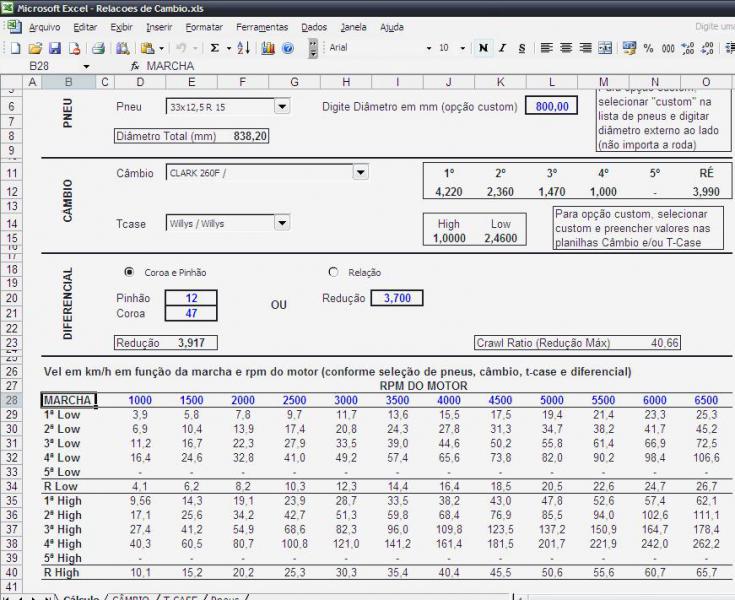

    o meca do Jeep me ofereceu uma relação 12x47 (3,91) pau a pau em uma relação 8x43 que tenho. Eu tava decidido a usar a 11x47 (4,27), porém até agora não achei uma boa a preço bom.
    Pra quem vai usar GM 6cil, Clark 4m, pneus 33" e futuramente um jogo de 37" pra trilhas, essa 12x47 é muito longa?
    Eu peguei a planilha do excel e coloquei lá o modelo de câmbio, tcase, tamanho de pneu, etc...e apareceu as velocidades em cada marcha, de acordo com a rotação do motor.
    Eu cheguei a comparar com a Toyota daqui de casa. Usando redução, o Willys ficaria mais reduzido que a Toy (também usando redução), mas com a tcase em High, o Willys fica mais longo. Eu acho a relação da Toy perfeita pra ela, mas ela usa motor diesel torcudo pra kct, e não sei se serve de comparação. E aí, compensa colocar essa relação no Willys?
    Willys com 33"
    Willys com 37"
    Toyota com 33"
    Miniaturas de Anexos Miniaturas de Anexos -willys-33.jpg   -willys-37.jpg   -toyota-33.jpg

    Na minha opinião, para pneus 33" relação 11x47 é o limite. Usava essa relação com pneus 31 e já achava longa...

    Pitaco do Tio Skull:
    Lucas, depende do que você quer fazer com o Cascão...para uso geral (trilhas sem subidas com erosões absurdas), até dá pra andar de 47/11...mas se você quer controle pra subir erosões tipo Camel, Pinheirinho (Jundiaí no final), você precisaria de: uma 1ª mais curta (Clark 240V, 240F ou 240FS) com as 47/11 ou o seu Clark 260F com pelo menos uma 44/9 ou 43/8...
    47/12 ...ou qualquer coisa mais longa e você se verá fritando embreagem pra subir erosões e aquele mal estar de ver o CJ sem meio termo, ou seja ou não anda ou anda em trancos (relação longa demais).
    O que aprendi em todos estes anos de trilhas & oficina: não existe almoço gratis...não dá pra ter uma viatura que seja ótima em tudo...escolha qual o tipo de terreno quer andar predominantemente, misture isso ao seu estilo de pilotagem e experiência em trilhas e monte sua viatura para atender essa demanda.
    Bom, é isso...meus US$0,02!
    PS: já fiz o Camel de Zeca de uma Rural com pneus 35" carecas com correntes, 100% bloqueada frente e trás, motor GM 4.1 mais C.A de Opala junto com t-case D18 e usando 47/11...era o bicho! O phoda é achar as 47/11 num preço bom e dois pares!

    Vocês venceram..vou de 11x47 mesmo.
    Agora é ter paciência pra achar uma BBB..
    Estou optando por uma relação mais longa pois não quero ter um carro amarrado na estrada igual era antes. Motor gritando a 80km/h...haja gasolina!! haha..
    Se for o caso, depois coloco um kit de redução 3,1 na Tcase D18, igual o do Serjão Rocha. Aí fica bom na estrada e na trilha..ou não?
