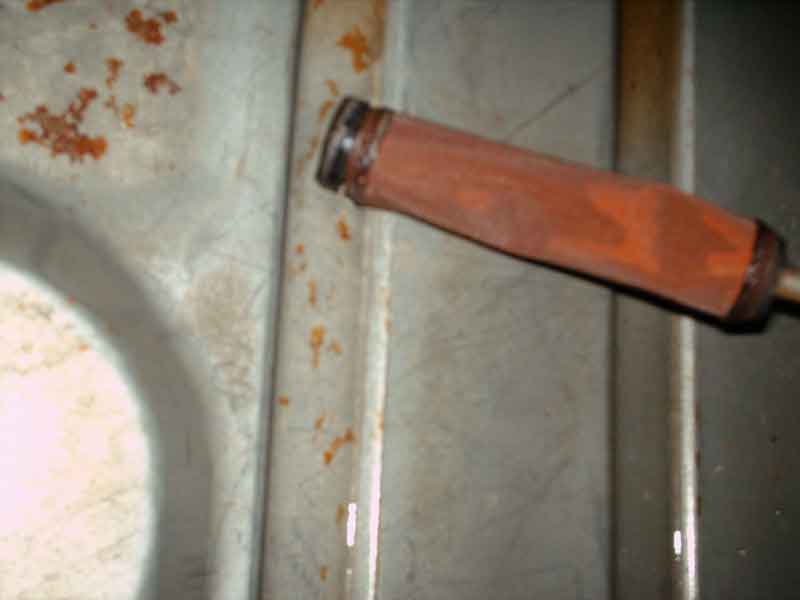

    Sabadão fui trocar o pneus do Mammoth, abasteci e tô indo pro borracheiro, derrepente o menino começa a engasgar e parou a primeira sensação foi de ter afogado, pois começou logo após eu ter abastecido. Dava partida e nada de pegar, depois de algum tempo e sem sucesso liguei pra dona Porva ir me resgatar de Unomog
    Bom, parado na porta de casa notei que a bomba não estava acionando, liguei direto na bateria e nada Hummmm... o Japa que fez a elétrica tava me ajudando, dai constatamos que a bomba estava travada. Dei algumas pancadas na danada e Vouala! Voltou a funcionar
    Dai tiver que remover o tanque de gasolina, pois o obvio aconteceu, como ficou muito tempo parado e depois que eu abasteci a sujeira do tanque "misturou" com a gasolina por isso entrou sujeira na bomba levando ao travamento.
    Tirei o tanque e com pouca gasolina foi relativamente fácil remover a sujeira.
    Segue algumas imagens do interior do tanque e do "pescador", até que o estado geral está legal desmontei e dei um "banho" de WD40.

    Miniaturas de Anexos Miniaturas de Anexos -t1.jpg   -t2.jpg   -t3.jpg   -t4.jpg   -t5.jpg

    Haviam 10 litros de gasolina no tanque quando tirei para limpeza, claro que não iria jogar fora, mas como "filtrar" e colocar de volta ??? Dai tive a de usar o filtro de papel daqueles pra coar café
    Usei 4 filtros para 10 litros e o resultado foi esse :
    Olha o tamanho do cavaco esse filtro era o que tava "melhorzinho"
