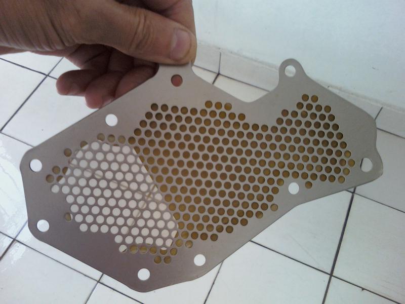

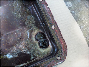

    Rapaziada,
    Um dia tive a idéia de usar um imã no carter do cambio. Achei um de HD de computador e coloquei. A idéia era segurar limanha de ferro num canto longe do filtro e não é que deu certo , vejam as imagens.
    1ª - Filtro novo;
    2ª - Carter, notem a concentração de limalha de ferro;
    3ª - Carter;
    4ª - Imã utilizado no carter para segurar limalha;
    5ª - Carter limpo e com a nova junta.
    Dando uma geral no filtro antigo também achei pedaços um pouco maiores do que aparece na imagem, que na verdade era mais parecido com um pó bem fino.

    Já vi isso em cambio GM antigos, aqueles varetados 4 marchas do opala, mas por dentro do cambio. Funcionava muito bem, mas acho que sua idéia de imã um desses (que forte pacas) por fora é muito boa
    Vou procurar também um desses pra colar com araudite no carter do CA...
