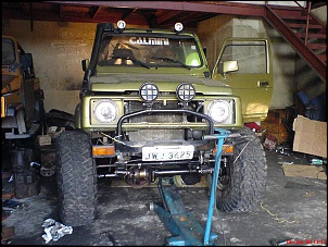

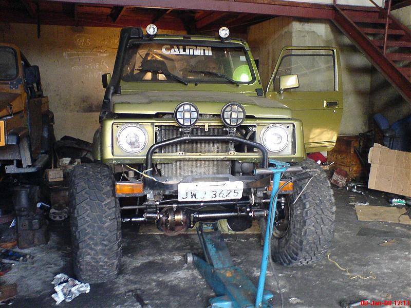

    Nesta foto, já com o bloqueio Macrotorque instalado no eixo dianteiro (Dana 44 da F75) e mudanças na suspensão dianteira e traseira, também com disco de freio nas 4 rodas...
