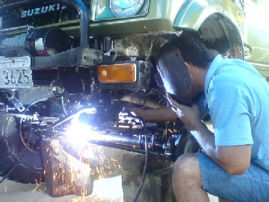

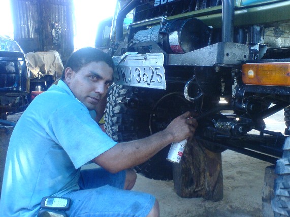

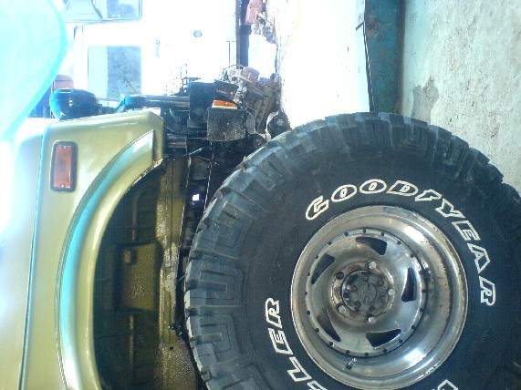

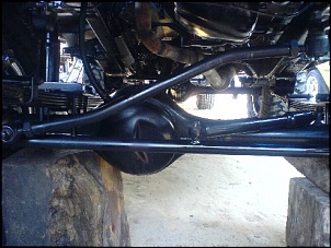

    Red face
    Alterações da Semana !!!!!!
    Troca da barra de direção original pelas da Toyota Bandeirantes.
    Ficou Show!!!!
    (Olhe o ângulo de entrada...)
    Ahhh !!!!!!
    Meu diferencial parece que começou a ronronar...
    Esse cara da foto esta me deixando liso hehehehehe!!!
    Abraços...

    Herbert, tá precisando de um high-steer aí cara pra dispensar essa barra em Z.
    Outra coisa, fala pro cara que soldou esse parafuso na barra de direção que quando vc mandar fazer alinhamento o parafuso não vai ficar no mesmo lugar pra receber o amortecedor ... O correto é utilizar um parafuso com abraçadeira. Por isso q tu ta ficando liso...
