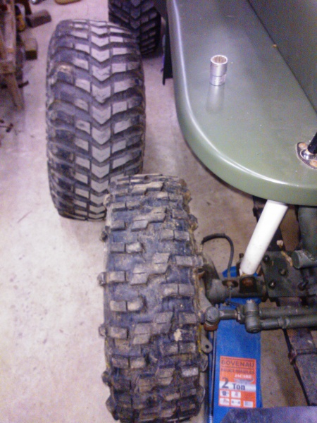

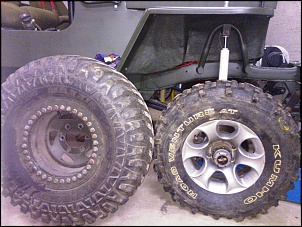

    Shimmy
    Graças ao Fabio consegui um par de rodas e pneus pra testar uma hipótese de que a causa do shimmy é pneus/rodas com problemas.
    Levante uma roda de cada vez e ainda com os pneus do jeep forcei pra tentar identificar folga em algo e nada. Tirei a roda e segurando pelo disco fiz novamente e nada. Montei a roda direita e nada. Montei a roda esquerda e fezx um TEC TEC.
    Tirei a roda e testei novamente, nada. Ou seja, com os pneus 35 ou sem roda não consegui identificar problema, mas com os pneus menores achei um pivo superior com folga, ainda que pequena e praticamente invisível, só audível.
    Depois fui dar uma volta e a direção ficou praticamente perfeita, sem shimmy, ou quase nada pq em linha reta olhando pro pneu parece haver alguma coisa, mas bem pouco.
    Acho que os problemas são:
    - folga nos pivôs;
    - pneus desbalanceados;
    - tamanho dos pneus que multiplica o problema (as fotos mostram a pequena diferença ).
    Miniaturas de Anexos Miniaturas de Anexos Willys - Maestro-wp_001153.jpg   Willys - Maestro-wp_001154.jpg   Willys - Maestro-wp_001156.jpg   Willys - Maestro-wp_001158.jpg
