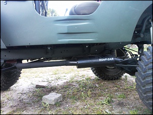

    Jeep em casa, ie funcionando como deveria.

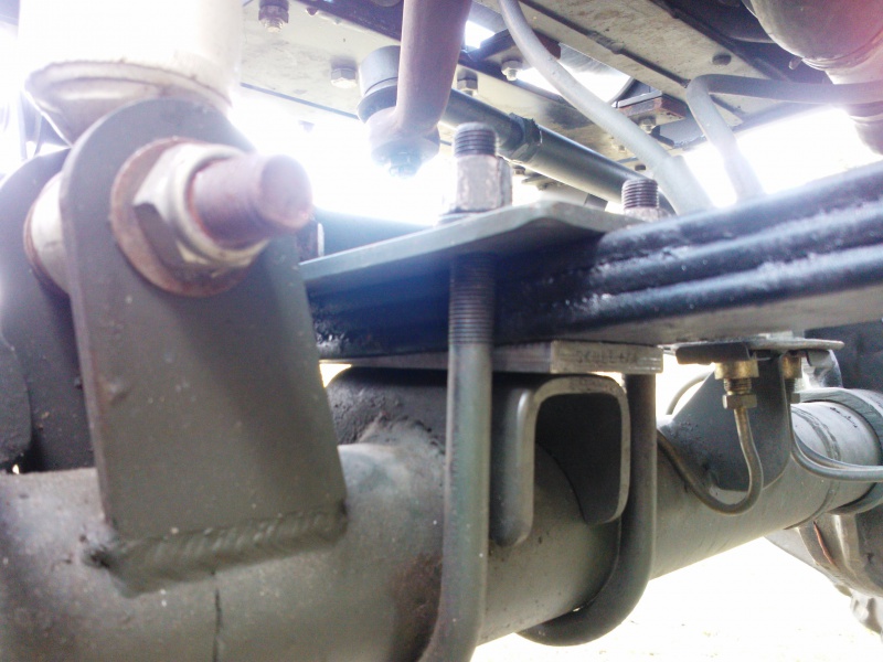

    Aproveitando a saída foi instalado o escapamento com direito a reposionamento da lambda que tava pegando no cardã do guincho. Optei pelo tradicional e simples, o famoso escape tipo "mercedes" usado nos opalas. Ficou bem silencioso mas com um ronco esportivo.
    Montei as cunhas de 4,5° feitas pela Skull 4x4 na esperança de acabar com o problema do shimmy. Material 100% muito bem feito, mas não resolveu, tem algo mais que não descobri o que é e afeta muito a direção. Não chega a 10 km/h o bicho já parece que vai desmanchar de tanto trepidar.
    Aproveitei e fiz um monte de miudezas que tavam faltando, mas o principal foi isso mesmo.

  • #1479
    20/05/2008
    Joinville/SC
    188
    Faça balanceamento dinâmico com máquina para balancemanto pneus de caminhão, procure uma empresa que tenha experiência.
  • #1480
    Usuário Avatar de NestorRNeto
    12/12/2010
    Curitiba/PR
    110
    ja conferiu os terminais de munhao?

  • #1482
    Usuário Avatar de fugger
    27/03/2003
    CWB/PR
    3,836
    Citação Postado originalmente por NestorRNeto Ver Post
    Em principio são novos, mas...
    Esta semana eu testar com outras rodas e pneus pra isolar os componentes.

  • #1483
    29/04/2003
    3,509
    Agradecimentos: 22
    Fugger, aperto as sapatas de mola até sair água?
    e até 1/8 de volta antes de espanar?
    como vc. colocou as cunhas dá uma conferida no aperto delas...
    27/03/2003
    CWB/PR
    3,836
    []'s atrapalhe se não puder ajudar, mas participe
    Foi apertado até acabar se sair água... kkk
    As cunhas ajudaram, mas tem algo mais. Vou montar um jogo de rodas/pneus de um amigo pra testar onde tá "o pobrema"

  • #1485
    19/06/2005
    Maringá/PR
    4,204
    Agradecimentos: 24
    Isso me parece erro de projeto!
    Provavelmente o angulo do munhão foi soldado errado pela Dana.
    Faz o seguinte, desmonta tudo, corte os eixos para gira a bola do diferencial e reposicione os munhões.
    Preste atenção ao angulo correto e para que os dois lados fiquem iguais, depois mete solda em tudo, monte novamente, pinte e pronto!
    Caso não resolva refaça todo o processo desde o começo!!
    Agora falando serio e voltando ao basico.
    Já verificou se o alinhamento está convergente? Num pneu desse tamanho a frente tem que estar pelo menos uns 2 cm mais fechada que a parte de trás /---o-\
