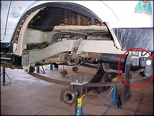

    A traseira é a contra-mestra + 1 lamina da Band, o suporte tem que ser levemente alargado. A dianteira é completa da towner.
    Essa configuração não deve servir com os jumelos originais pq as molas avançam o ponto de fixação. vou ver se eu acho uma foto mostrando isso

    fotos
    Ai ó
