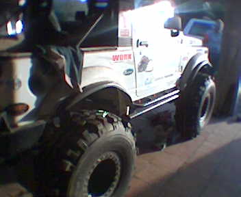

    X Mobile com os Swampers 36" montados
    Swampers nas rodas beadlock:
    Samurai X Mobile Imagens Anexas
  • #47
    Pô X,
    Os SS ficaram show de bola no XMobile, falta muito para ele começar a rodar?
    []'s também de sapatos novos
    Pinhal
  • #48
    Citação Postado originalmente por Pinhal
    Pô X,
    Agora é só detalhes bestas, regular a valvula proporcional do freio, colocar as barras de direção e fazer o diabo ligar pq está parado desde novembro.
    A proposito não vais colocar uma X Crawler para girar esses sapatos novos?
