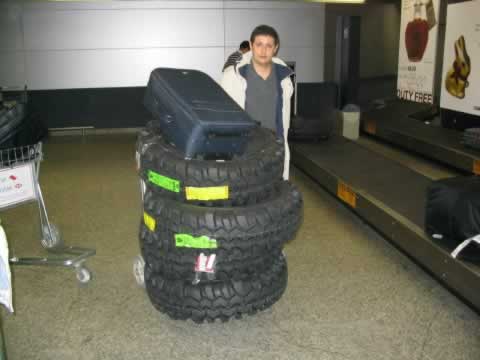

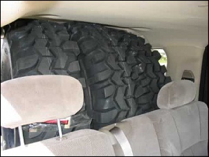

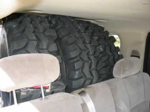

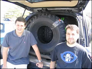

    Operação Swamper foi um sucesso.
    Bill já estou com o highsteer e cone washers em mãos, e o melhor a operação Swamper foi um sucesso!!! Facil não foi, mas estou com as 4 crianças pretinhas e cheirosas, tamanho 36x12,5 e devidamente legalizadas.
    Agora só falta o semi-eixo.

    AE X...... PARABENS!!!!!
    Ta faltando sim.... a foto do papato novo!!!!!!!

    Ai vai
    Miniaturas de Anexos Miniaturas de Anexos Samurai X Mobile-tsl_3.jpg   Samurai X Mobile-tsl_2.jpg   Samurai X Mobile-tsl_1.jpg

    X,
    O que vc precisou fazer p/ conseguir legalizar e despachar estes pneus?
    [ ]´s levando uma malinha grande na próx viagem...

    Falei os pneus cabiam dentro do carro...

    Citação Postado originalmente por ramiro_eli
    X,
    50% sobre o que exceder US$500,00. Ou seja, R$202,00 de imposto.
