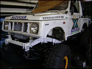

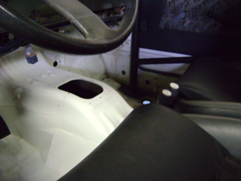

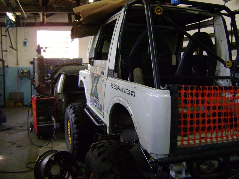

    Foto 2, visao interior mostrando o tunel estirpado para caber o cambio do vitara, a flange tabajara do marcel
    Foto 3, encaixe perfeito da tcase da hilux com twin stick na posicao original da tcase do samuca.

    hhummm entao quer dizer que o TH180 nao cabe no tunel do samurai, tem que cortar a lata ...

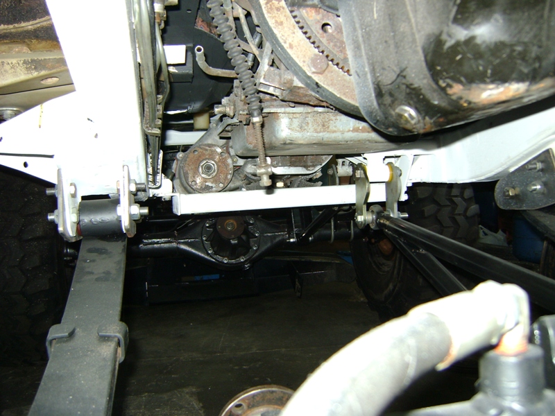

    Suportes dos amortecedores
    Samurai X Mobile Imagens Anexas Samurai X Mobile-dsc00165.jpg Samurai X Mobile-dsc00166.jpg Samurai X Mobile-dsc00167.jpg Samurai X Mobile-dsc00168.jpg

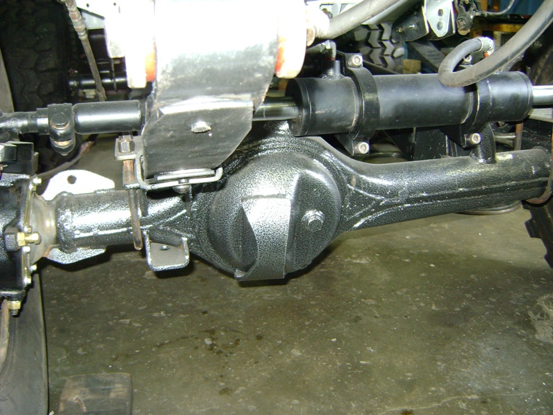

    X Mobile coming soon...

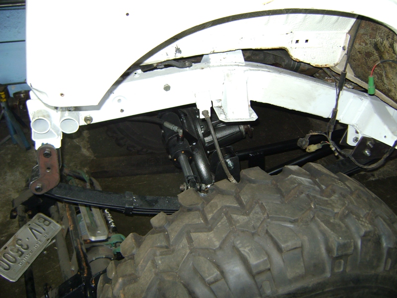

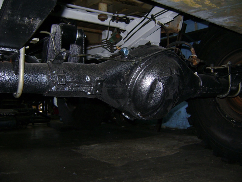

    Eixo dianteiro foi totalmente desmontado, decapado, reforçado e pintado com a exclusiva pintura "Dynatrac" by RC4x4.
    Os berços da mola foram reposicionados para o local correto.
    Todos os rolamentos, retentores e feltros dos munhões foram trocados por novos da NSK.
    As homicineticas foram substituidas por novas com gaiola feita em aço 300M e os semi-eixos foram substituidos por semi-eixos com 30 estrias nas 2 pontas feitas em aço 4340.
    A Full-hydro foi revisada e pintada.
    O bloqueio Lock-right dianteiro foi mantido por enquanto.
    Eixo traseiro passou pelo mesmo processo que o dianteiro e ficou zerado.
    O bloqueio Detroit Locker traseiro será mantido.
    Miniaturas de Anexos Miniaturas de Anexos Samurai X Mobile-xmobile0316.jpg   Samurai X Mobile-xmobile0323.jpg

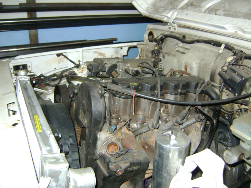

  • #210

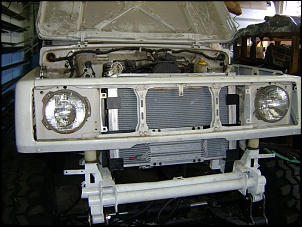

    Radiadores
    Foram instalados radiadores de agua com ventoinha elétrica do Astra e radiador de óleo do cambio automático, todos da Summit Racing.
  • #211
    Molas dianteiras
    Molas Procomp EXP-51423 para YJ traseiro com 2.5" de lift e 228lbs/polegada.
    Chassi "levemente" alongado e suporte das molas reposicionados.
    Jumelo do tipo "boomerang" by RC4x4

    Visão Geral

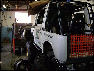

    Foto 1 - Tunel foi resoldado, aplicado bate-pedra. Posição do twin-stick da tcase da Hilux 4.70 casou com o buraco original.
    Foto 2 - Pneus 36" ficaram pequenos.
    Foto 3 - Visão frontal - Praticamente uma Toyota em pele de cordeiro.
    Miniaturas de Anexos Miniaturas de Anexos Samurai X Mobile-xmobile0329.jpg   Samurai X Mobile-xmobile0327.jpg   Samurai X Mobile-xmobile0328.jpg

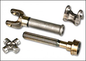

    Pendências...
    1 - Montagem dos novos Cardans usando Kit com curso de 8" da Marlin Crawler
    Miniaturas de Anexos Miniaturas de Anexos Samurai X Mobile-xmobile0319.jpg   Samurai X Mobile-shaft_500.jpg
  • #216
    Pendências...
    2 - Ligação do modulo/chicote/eletrica do motor GM 2.2 mpfi
