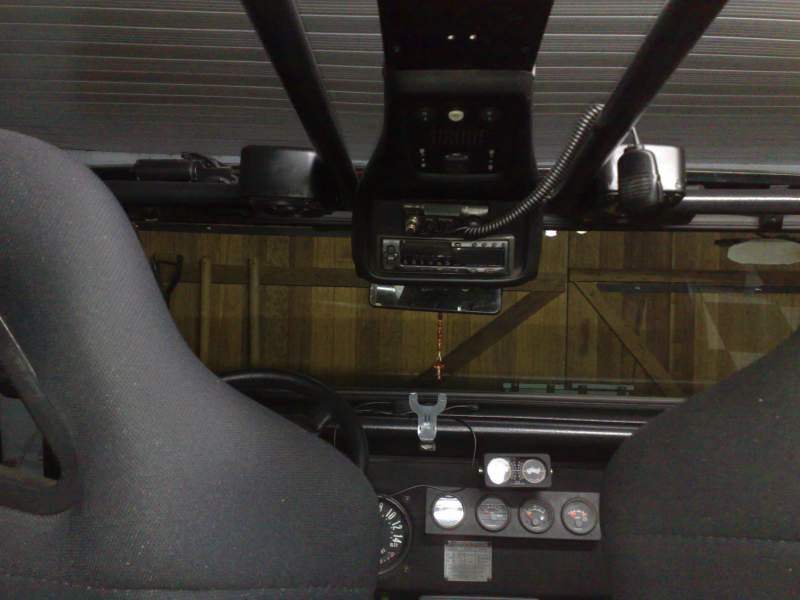

Anexo 403581
Pra nao dizer que ele esta esquecido... Caixas de som, e conclusao de 100% da eletrica (ainda faltava luz de ré e injetor de agua nos vidros).
Dae papudo, o que voce queria?
Nossa! Que meigo
Ei, injetor de água nos vidros o meu tem...... não funciona, mas tem......
Ah vamos fazer funcionar entao :mrgreen:
auhauhauahuahaah boa! nao esquece daqueles rodinhos igual de posto
