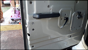

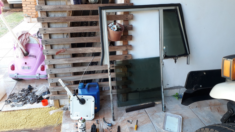

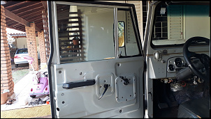

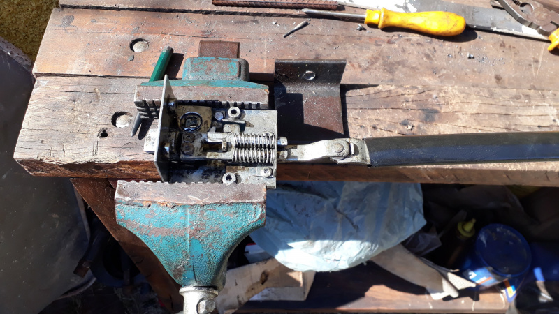

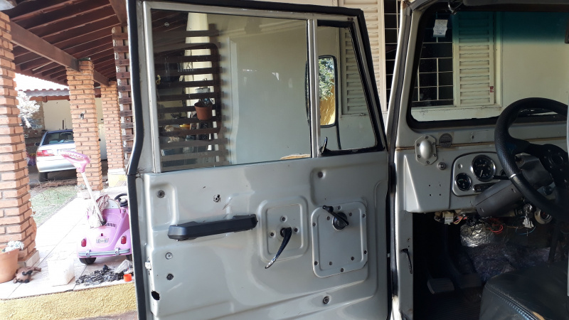

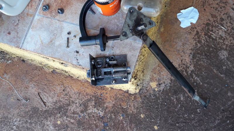

    Fui ao mercado e fechando a porta a fechadura explodiu dentro da porta.
    O jeito foi voltar segurando a porta com o braço.
    Em pleno domingo aonde vou comprar outra fechadura ?
    Segunda terei que ir trabalhar ... o negócio é juntar as peças e consertar.

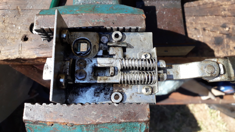

    Desmontei a porta, removi a parte superior, o vidro e as maçanetas do vidro e da fechadura.
    Precisei arrumar um arame para pescar as molas no fundo da porta.
    Pela análise que fiz o arrebite de alumínio quebrou e com a pressão das molas foi peças pra todo lado.
    Substitui os arrebites por parafusos, serrei os excessos e travei batendo martelo como faz com os arrebites.
    Nossa ficou melhor que nova.
    Montei a porta novamente e não é que funcionou direitinho ?
    Desmontando a parte superior

    O rebites já substituídos pelo parafusos
    Bibi - Band curta/81-20210620_122603.jpg
    Essa molas são bem fortes, duro de montar.

    É uma enorme satisfação conseguir reparar uma peça da viatura, por mais simples que ela seja.

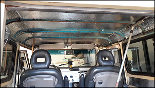

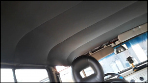

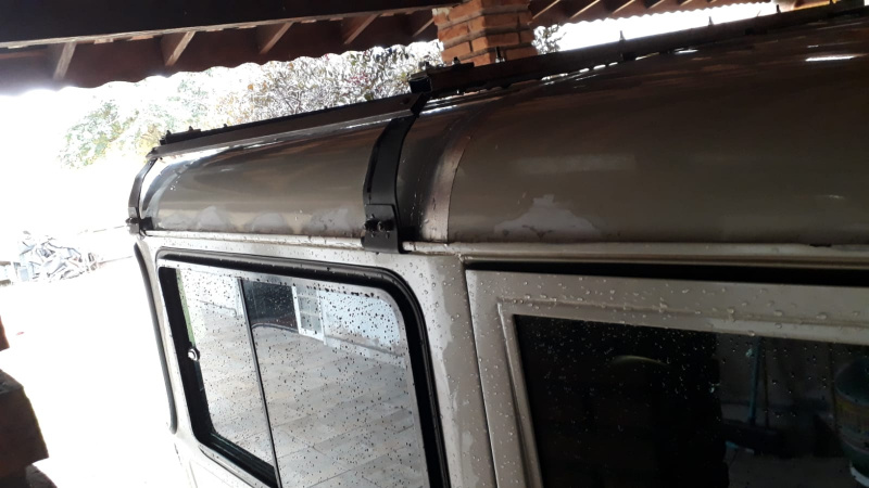

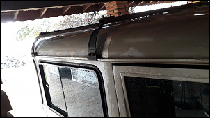

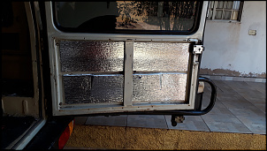

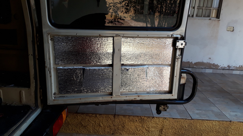

    Revestimento térmico no bibi
    mesmo após instalação de AC (ar condicionado), sofremos em viagens com desconfortos de temperatura dentro do bibi.
    Já algum tempo que tenho planejado em fazer um revestimento térmico, impedido pelas prioridades e falta de verba.
    Agora com esse extremo calor fez-se prioridade e necessidade.

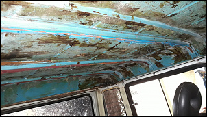

    Há tempo que observo manchas no forro do teto, sempre quando chovia e, imaginava que haveria algum ponto de entrada de água, então vamos ver logo o que ocorria e se não houvesse tratamento térmico seria o momento em realizar.
    Certo que não havia pois sempre que viajávamos sentíamos muito calor no bibi mesmo com AC ligado, pois ele perdia a eficiência.
    Bibi - Band curta/81-imagem-02.jpg
    Bibi - Band curta/81-20210828_164648.jpg
    Alguns pontos podres devido entrada de água externa surgiram e foram tratados.
    Fiz uns testes jogando água com a mangueira para observar se ainda existia algum ponto de entrada.
    Bibi - Band curta/81-whatsapp-image-2021-08-29-15.58.26.jpg

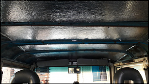

    O material que usei foi o 3TC muito divulgado na net e no ML comprei fracionado 5m2 que sobrou.
    Bibi - Band curta/81-20210918_165434.jpg
    Bibi - Band curta/81-20210919_123313.jpg
    Bibi - Band curta/81-20210919_123322.jpg
    Realmente a viatura precisa ser montada conforme o gosto do dono, mas é com muita satisfação fazer todas as melhorias necessária. Tão logo quero experimentar essas melhorias na estrada feliz com a família e o bibi.
    Se preferir, assista o vídeo que trata de maiores detalhes sobre o projeto citado acima.

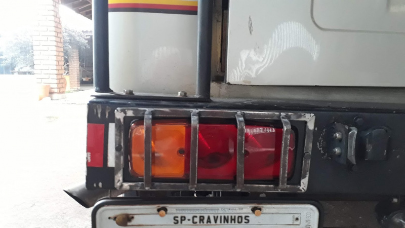

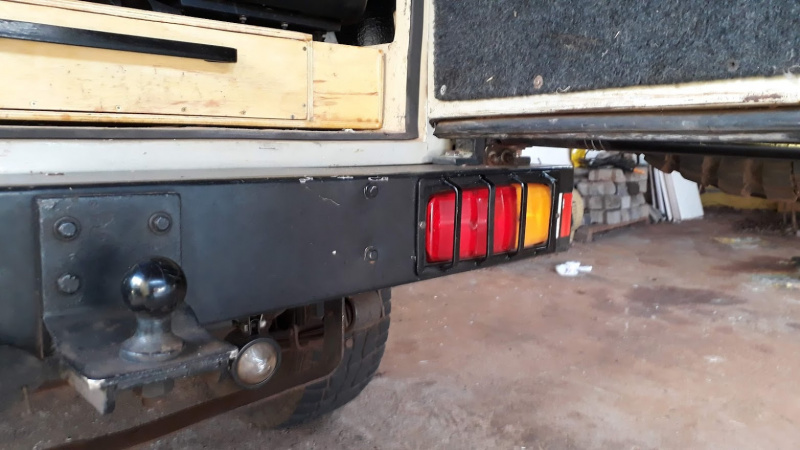

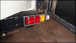

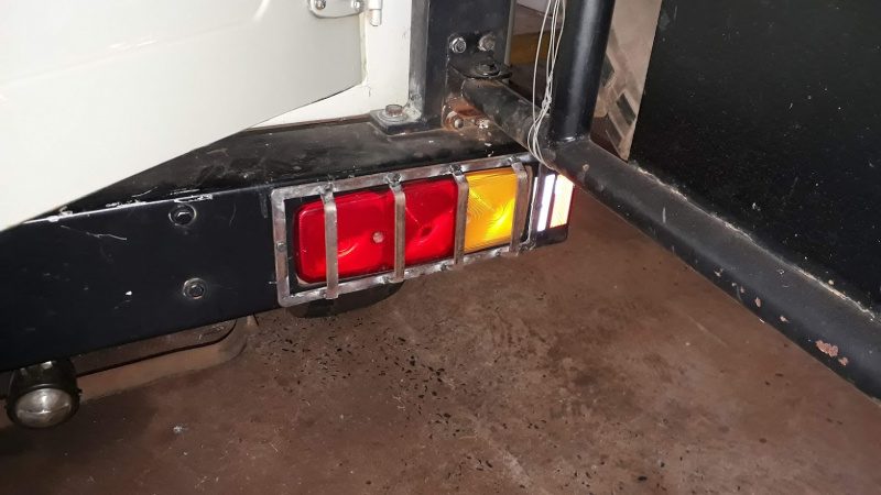

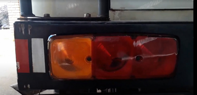

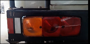

    Protetor de lanterna:
    Depois que vi a capa da lanterna totalmente quebrada, na verdade a capa não existia, mas não estava quebrada para ter caído no meio do caminho, está sendo um mistério mas deixamos isso de lado e vamos fazer esse protetor.
    Comprei alguns pedaços de chapa no ferro velho e com martelo e serrinha manual iniciei a fabricação
    Bibi - Band curta/81-imagem-01.jpg
    Montando a ideia antes de soldar
    Bibi - Band curta/81-imagem-03.jpg
    Bibi - Band curta/81-20211026_152415.jpg
    Bibi - Band curta/81-20211026_152402.jpg
    Bibi - Band curta/81-20211030_164427.jpg

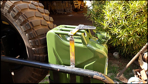

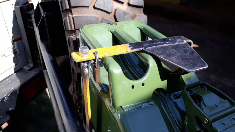

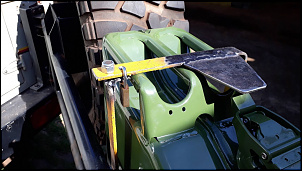

    Galão 20 litros:
    Usava um galão de plástico 5 litros, mas chegou o grande dia de um galão mais imponente.
    Precisei acabar de fazer o suporte, pelo menos a trava do galão no suporte.
    Aproveitei algumas sobras de chapas em casa e elaborei a ideia da trava.
    Fiz a dobradiça e o ponto para fechar a trava
    Bibi - Band curta/81-20211020_151830.jpg
    Pensei também na proteção da tampa, evitando abrir com facilidade e levar o diesel.
    Usei uma porca e parafuso para dar uma pressão no galão e não permitir que ele fique batendo no suporte, a segurança dele é feita com um pequeno cadeado.
    Bibi - Band curta/81-20211020_151822.jpg
    Bibi - Band curta/81-20211021_084103.jpg

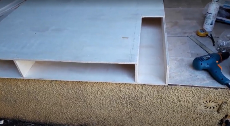

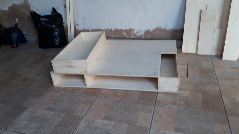

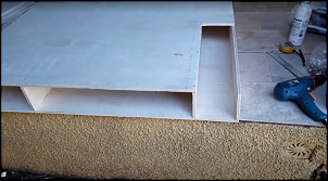

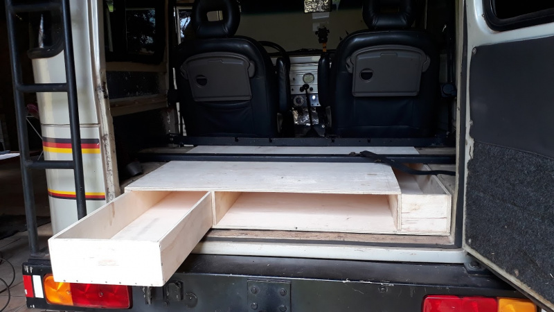

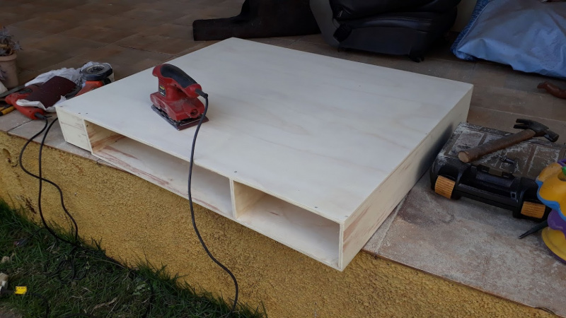

    Gavetão de ferramentas:

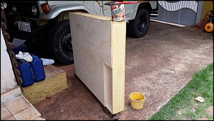

    Esse projetinho deu um pouco mais de trabalho, pois não tenho nenhuma intimidades com madeira, mas resolvi fazer mesmo assim, nos superamos com desafios e dificuldades.
    Comprei a madeira já com os cortes do projeto, use compensado laminado 10 mm.
    Bibi - Band curta/81-imagem-m01.jpg
    depois foi só montar e aparafusar e com cola branca, mas algumas medidas tiveram que ser recortadas pois existia erro no projeto, ai foi um pouco mais de trabalho.
    Bibi - Band curta/81-imagem-m02.jpg
    Foi ganhando forma lentamente
    Bibi - Band curta/81-imagem-m03.jpg
    Bibi - Band curta/81-20211023_172830.jpg
    Bibi - Band curta/81-20211025_125120.jpg

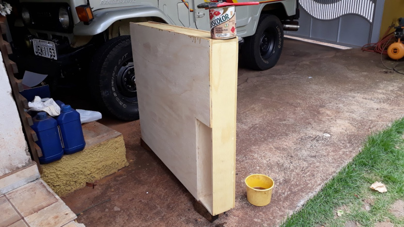

    Essa parte deu trabalho, pois precisei remover as barras dos bancos e colocar parafusos maiores, a caixa de um lado ficou 0,5 cm acima da caixa de roda ... mas já que entrou na chuva ... não adianta pedir guarda-chuva.
    Bibi - Band curta/81-20211025_102118.jpg
    Minha esposa sugeriu envernizar, mas confesso que não gostei do resultado final, podia ter escolhido verniz tingidor para escurecer um pouco, na verdade minha opção era pintar da cor da viatura ... quem sabe um outro dia faço essa melhora.

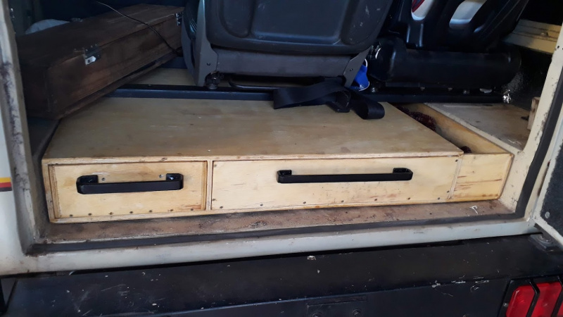

    Bibi - Band curta/81-20211025_131233.jpg
    Depois de montado e em uso, ficou excelente a organização das ferramentas e a praticidade e usá-las.
    Agora levo um cambão articulado que fiz e ainda há espaço para muito mais, levo fita de reboque, correias e outros.
    Os puxadores fiz com sobra de chapas e pintei de preto, não postei foto mas abaixo dos puxadores fixei umas fitas finas de refletivos assim se necessitar de manutenção a noite, deixo a porta aberta para ajudar refletir a presença da viatura.

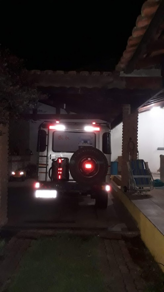

    No tanque e na barra que trava o galão recém instalado também coloquei umas fitas refletivas.
    A viatura está pronta para uma pequena expedição que estamos planejando para janeiro ... achei que não daria tempo .... iríamos mesmo assim rsrsr.

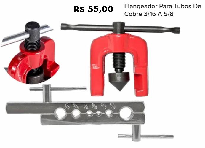

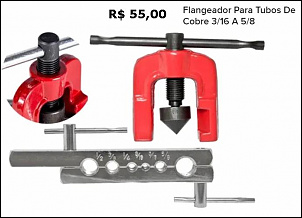

    Mais de 20 anos atrás vi um técnico fazer uma instalação de gás doméstico. Ele tinha uma pequena ferramenta que cortava e depois fazia a flange no cano de cobre. Tinha alguns calibres e era tudo rápido e fácil. Talvez pudesse ser usado a mesma técnica para trocar a porca que não rosqueava corretamente no cilindro mestre. Porém a troca do caninho e as duas porcas novas foi sem dúvida a melhor solução. Mas é bom saber que existe ferramenta que corta e faz flange em caninhos de cobre ou outro metal um tanto maleável.
    Acredito que oficinas que lidam muito com serviços de freios devem possuir esta ferramentas, que diga-se de passagem não são caras. Com R$ 100,00 consegue-se comprar as duas.
    Bibi - Band curta/81-screenhunter-1175.jpg Bibi - Band curta/81-screenhunter-1176.jpg

    Saudações meu amigo capitão ... essa flange de pressão da embreagem e do freio é diferente da flange feita por essas ferramentas que apresentou ...
    Fiz o mesmo questionamento para o mecânico e ele tem o flangeador e garantiu que não funcionaria pois a flange é diferente.
    Como achei o cano completo por um preço muito pequeno 35,00 ... achei que nem valeria o esforço de reparar, muito mais que isso ficaria a mão de obra do mecânico.
    Melhor que isso, agora sei onde encontrar e de que carro pesquisar e substituir.
    Não consigo anexar imagens ... mas tem diferença nas flanges.
