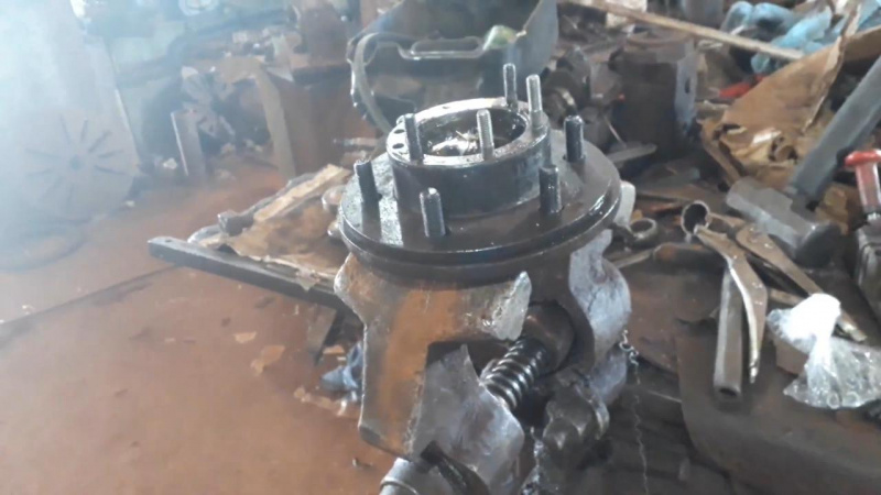

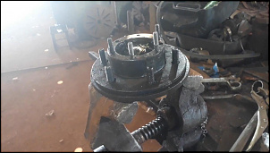

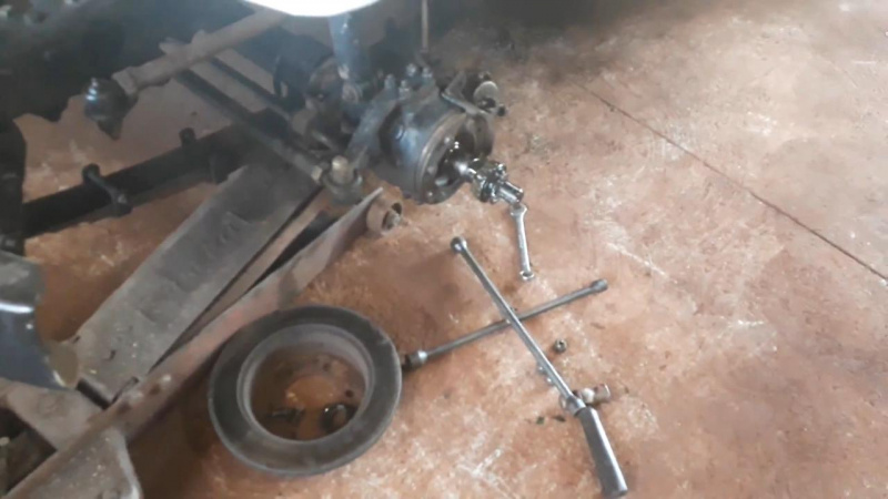

    Trocando prisioneiros da Roda

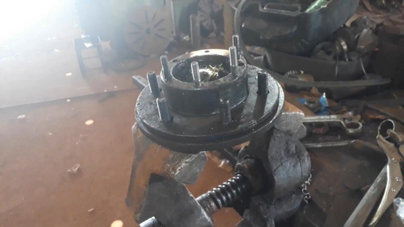

    4 prisioneiros quebraram quando tentava tirar as rodas dianteiras, 3 na roda esquerda e 1 na roda direita.
    O mecânico sugeriu trocar todos e ofereceu me dar apoio técnico pois existe um macete para as porcas do cubo ... eu nem sabia que tinha porcas ali rsrsrsrs
    Bom, precisei esperar chegar sábado pois é único dia que tenho tempo para uma tarefa mais longa. Levei o bibi na oficina logo cedo.
    Ainda bem que fiz isso porque deram trabalhos os bixinhos
    Bibi - Band curta/81-imagem03.jpg
    Os prisioneiros a serem trocados eram da roda porém ao remover a roda livre, alguns prisioneiros espanaram, neste caso precisei trocá-los também, ainda bem que a loja estava aberta e deu tempo de comprar novos.
    O trabalho se deu devido ao novos prisioneiros das rodas serem ligeiramente mais grosso que o original, então foi necessário usar a prensa e isto só pode ser feito peça por peça.
    Bibi - Band curta/81-imagem02.jpg
    Bibi - Band curta/81-imagem01.jpg
    Bibi - Band curta/81-20210122_185107.jpg
    Na hora de montar lembrei que não comprei a junta, mas nem sabia que tinha junta ali ... nunca tinha desmontado uma roda livre .... .... mas o mecânico tinha material para fazer junta, então fizemos a junta ali mesmo e finalizamos esse serviço.
    Pra mim valeu muito a experiência, semana que vem farei a outra roda, pois não contávamos com esse pequenos imprevistos e ele precisava fechar a oficina, era dia do time dele jogar final de libertadores

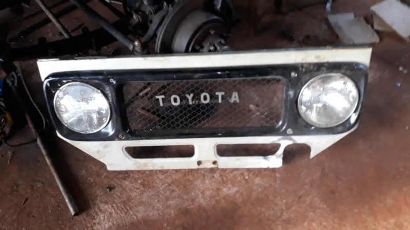

    O bibi acabou ficando na oficina, pois desmontei afrente para adiantar a adaptação da caixa hidráulica do opala.
    A DH do bibi deu pau e comprar outra fica muito caro, pelo que pesquisei só encontrei caixa recuperado pela cifra de 3300,00 pra cima ... bem menos adaptarei a do opala
    Final de semana fiquei em banzo (tristeza profunda), raramente a casa fica sem o bibi mas é para um bem maior essa semana pegarei com a DH do opala.

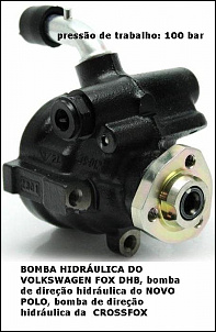

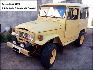

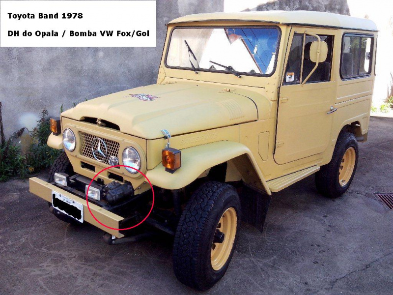

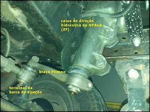

    Altair, prazer em vê-lo trabalhando para melhorar cada vez o seu JIPÃO. Parabéns!
    Meu primeiro JIPÃO era 1978, OM-314, e tinha direção hidráulica do Opala com bomba do VW Fox. Funcionava muito bem e nunca me deu problema. Estas caixas de direção hidráulicas do Opala foram muito bem feitas pela ZF. Acredito que ficará muito bom. Bons passeios e boas viagens.
    Bibi - Band curta/81-adaptacao-010.jpg Bibi - Band curta/81-bomba-dh-band-1978-003.jpg. Bibi - Band curta/81-power-steering-001.jpg
    O meu ONÇA é 1983 e usa DH da caminhonete S-10 e bomba do Fiat Elba. Funciona bem também.
    Bibi - Band curta/81-logo-toyota-onca-1.jpg

    Saudações Capitão ... não tenha dúvida que seu poste sobre DH do opala foi visitada ... por inúmeras vezes.
    Ia te perguntar sobre a caixa que ficou mais para fora da band onde você cortou só para passar a barra de direção, agora sei que foi da S10. Estou preparando a band para maior conforto e segurança, acabei de colocar o filtro seco de ar para posteriormente instalar a turbina 42/48 ... já está na fila. É só o mecânico abrir tempo pra isso.

    Altair, bom dia. Devo dar um esclarecimento.
    A postagem que trata da DH do Opala foi feita no meu primeiro Jipão, um Bandeirante curto, capota de aço, 1978. Esta adaptação eu acompanhei. Funcionou muito bem.
    Acabei vendendo, me arrependendo e comprei um outro Jipão Toyota, 1983, curto, capota de lona. Ele recebeu o apelido de ONÇA e já veio com uma DH da S-10. Esta adaptação foi feita pelo ex proprietário há mais de dez anos, mas há um ano precisei trocar a bomba. Também funciona bem.
    Apesar do Opala e S-10 serem veículos da General Motors estas caixas de direção hidráulica têm tamanho e formato diferentes.
    Desejo-lhe sucesso nesta adaptação que está fazendo.

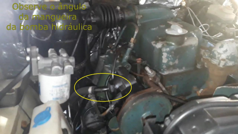

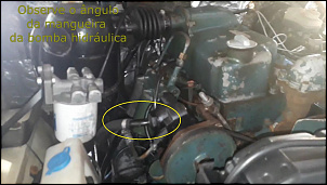

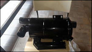

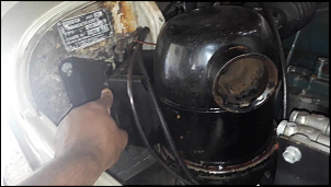

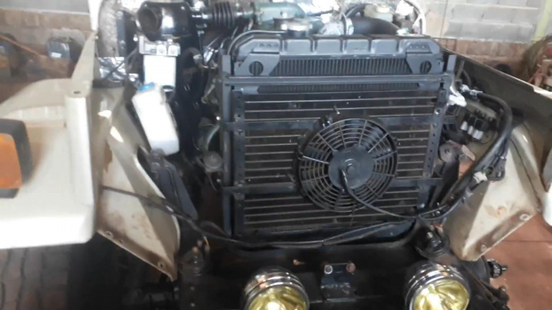

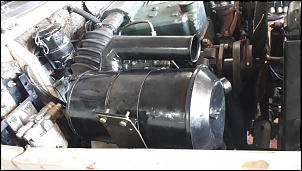

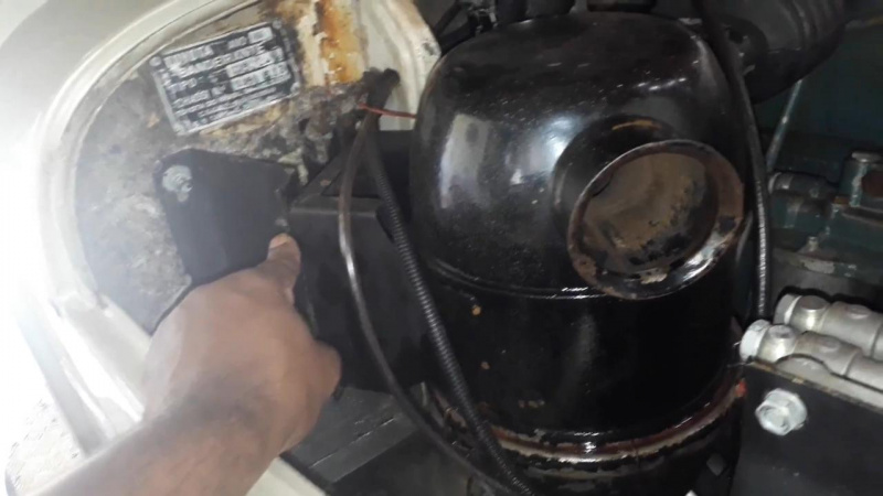

    Adaptando Filtro seco de ar.

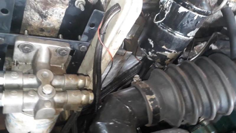

    fizemos (eu e o meu amigo mecânico Beto Thomazelli) a substituição do filtro de ar banhado a óleo por um filtro seco.
    Este projeto tem como objetivo preparar o bibi para receber um turbina no futuro bem próximo se Deus quiser
    A adaptação parecia bem simples, não foi complicada mas sempre há uns complicadores no caminho rsrsrs
    Bibi - Band curta/81-frame1.jpg
    Bibi - Band curta/81-frame2.jpg

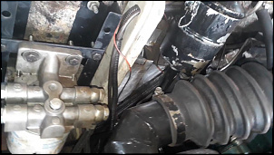

    O complicador foi no bico do retorno da bomba hidráulica estava com ângulo bem aberto e com isso impossibilitava instalar o filtro seco, o espaço era melhor com isso tive que correr no mecânico com a bomba hidráulica em mãos para ele dar um calor no metal e fechar mais o ângulo.
    Bibi - Band curta/81-frame3.jpg
    Bibi - Band curta/81-frame4.jpg
    O filtro separador de água no início pensei em fixar no suporte do filtro separador de água, mas não foi possível. Precisei remover o suporte e desenvolver outro suporte específico e mais modesto.
    Bibi - Band curta/81-20210131_100234.jpg
    Bibi - Band curta/81-20210131_100220.jpg

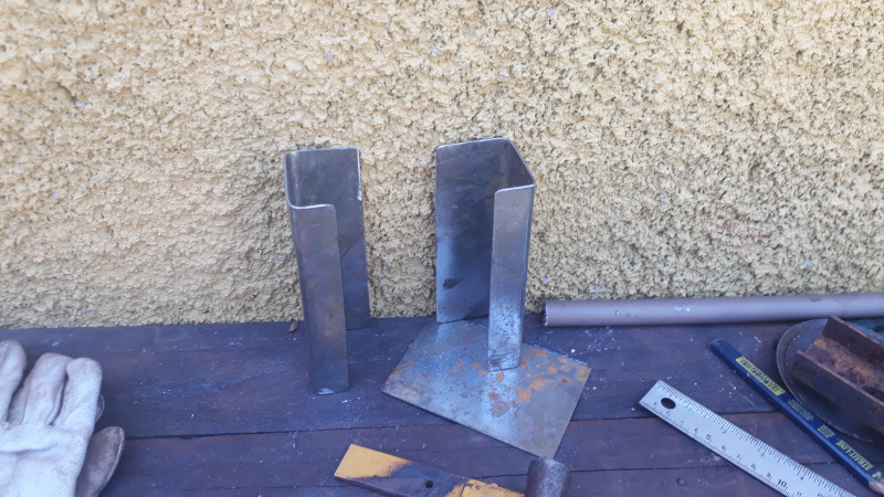

    Para fixar o filtro seco de ar, achei melhor desenvolver um suporte para mantê-lo suspenso e abrir espaço para manusear a bomba injetora quando necessário remover ar do sistema. Se fixasse o filtro direto no para-lama ele ficaria baixo e não deixaria o espaço necessário e se precisar remover ar do sistema teria que remover o filtro primeiro. Imagine isso na beira da estrada.
    Foi bem legal e divertido adaptar o filtro, no fim acabei indo para a oficina e o mecânico também participou e até se divertiu com isso. O bibi ficou uns dia internado mas para outra melhoria que farei novo post, um de cada vez né !!!
    Usei a mangueira sanfonada que estava no filtro banhado a óleo, mas é provisório, pois a turbina já está em mãos para o próximo projeto e essa mangueira sairá de sena.
    Bibi - Band curta/81-frame5.jpg
    Bibi - Band curta/81-20210206_152011.jpg

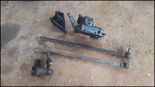

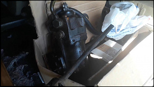

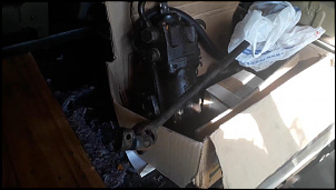

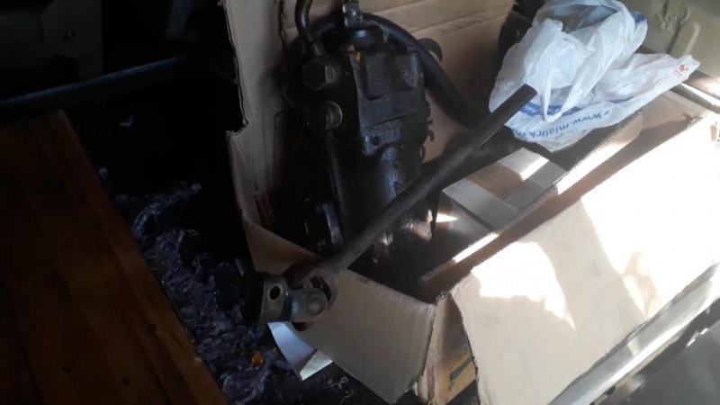

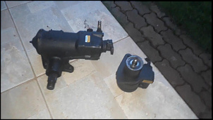

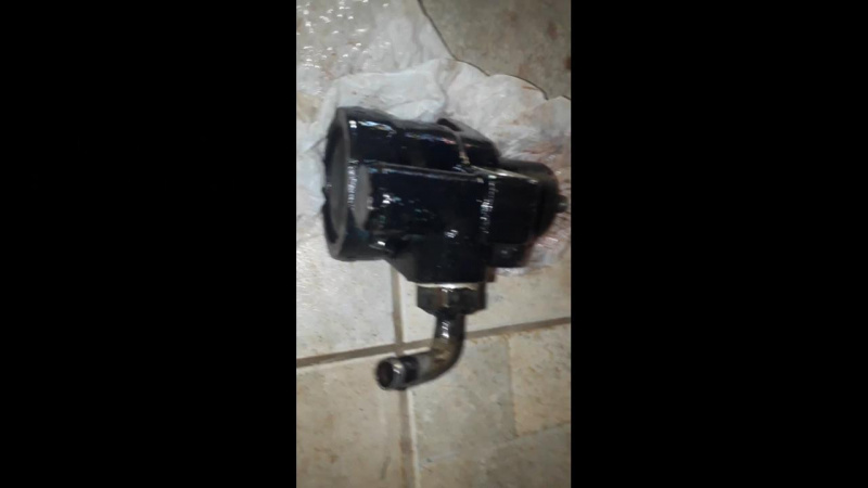

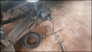

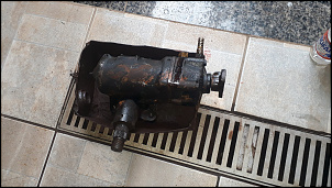

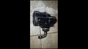

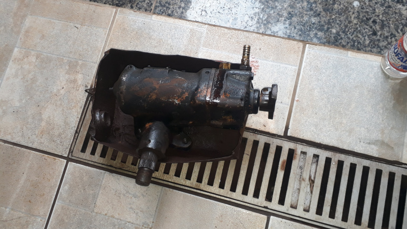

    PROBLEMA COM SETOR DE DIREÇÃO HIDRÁULICA
    Passei por uns momento de dificuldades no bibi na direção hidráulica, mas tudo isso serviu de base para conhecimentos.
    A direção simplesmente ficou pesada para virar a esquerda e achei isso um tanto estranho, levei ao mecânico para tirar dúvidas.
    Como ele não teria tempo para solucionar o problema ele orientou-me o que poderia fazer para sanar o problema e sugeriu inspecionar a bomba hidráulica.
    Seguindo orientações removi a bomba e levei para avaliações e reparos, como nada constou de irregular, parti para a caixa hidráulica. Nem imaginava como fazer, mas a oportunidade batia a minha porta e não perdi tempo.
    Bibi - Band curta/81-20201205_171132.jpg
    Bibi - Band curta/81-20201201_195854.jpg
    Enquanto aguardava a avaliação dos equipamentos, eu ia me virando de ônibus intermunicipal, é triste, cansativo e deprimente mas faz parte do processo.
    Finalmente peguei os equipamentos e por infelicidade a caixa foi condenada pelo técnico, pois havia um ponto de fuga, isto é, um risco na camisa onde o fluído retornava e consequentemente deixava a direção pesada. Mas autorizei fechar a caixa com o problema, assim poderia transitar com o bibi mesmo com a direção pesada.
    As dificuldades que passei para desmontar e montar, procurar técnico especializado só me fez aumentar conhecimentos e conhecer mais a viatura.

  • #118

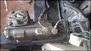

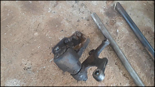

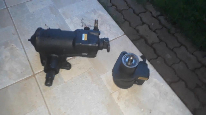

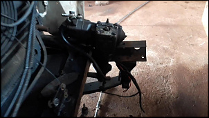

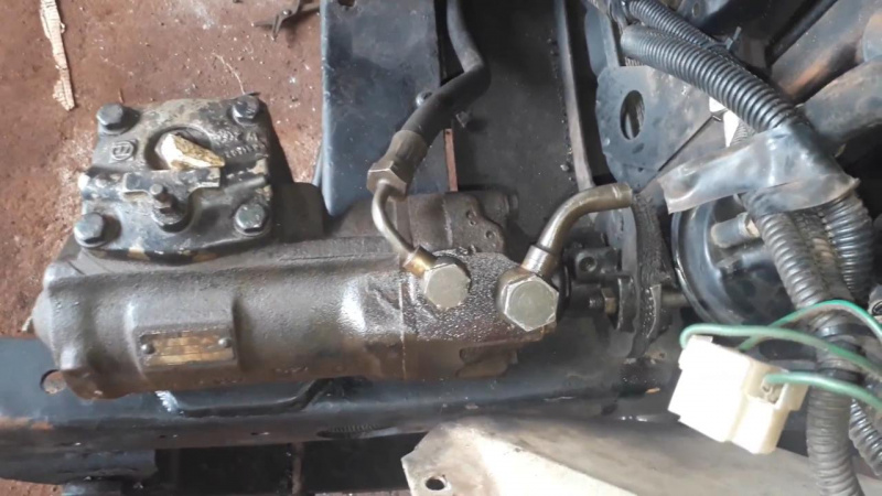

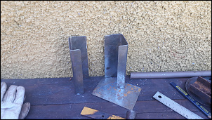

    Adaptando setor hidráulico do opala
    Foi necessário substituir o setor hidráulico da direção, como achei preço bem fora, resolvi adaptar o setor do opala.
    E para minha surpresa os resultados foram muito acima do esperado, se soubesse teria substituído mesmo sem a necessidade.
    O setor na ponta do chassis dexa uma sensação de segurança, a viatura fica bem firma na direção sem a necessidade de correções como "passarianhando" no asfalto.
    O custo do setor é muito em conta e os benefícios bem grandes.
    Paguei 350,00 no setor com o braço pitman, mas foi um achado porque na média em pesquisa no google está 600,00 a 700,00
    A baixo relatarei partes do processo de adaptação.
    Levando ao mecânico o setor do opala e a barra de direção do uno. Da barra usa-se uma cruzeta e a própria barra com emenda porque ela é curta.
    O mecânico estuda a viabilidade e posição, desenvolveu o suporte para fixar o setor.
    Meu amigo Beto (mecânico) achou melhor fixar um rolamento na barra da coluna de direção para ficar firme.
    Solicitei para manter o amortecedor na direção para reduzir impactos no volante
    Bibi - Band curta/81-frame6.jpg
    Foi necessário recortar a frente para acomodar melhor o setor, neste ponto o Beto foi bem caprichoso, manteve o reforço que fica por dentro na lata da frente e ainda refez a curva na entrada de ar.
    Bibi - Band curta/81-frame7.jpg
    A direção ficou firme porque foi removido 2 terminais, o pino central da direção, o braço bumerangue e uma barra de direção.
    Todos esses itens juntos contribuem para aumentar folga na direção e consequentemente poderá dirigir corrigindo a direção.
    Bibi - Band curta/81-frame8.jpg
    Bibi - Band curta/81-frame9.jpg
    Bibi - Band curta/81-frame10.jpg
