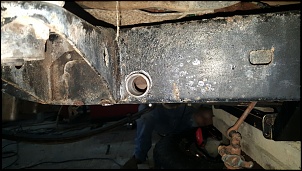

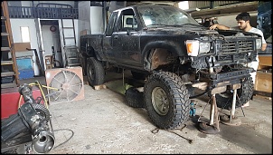

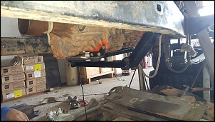

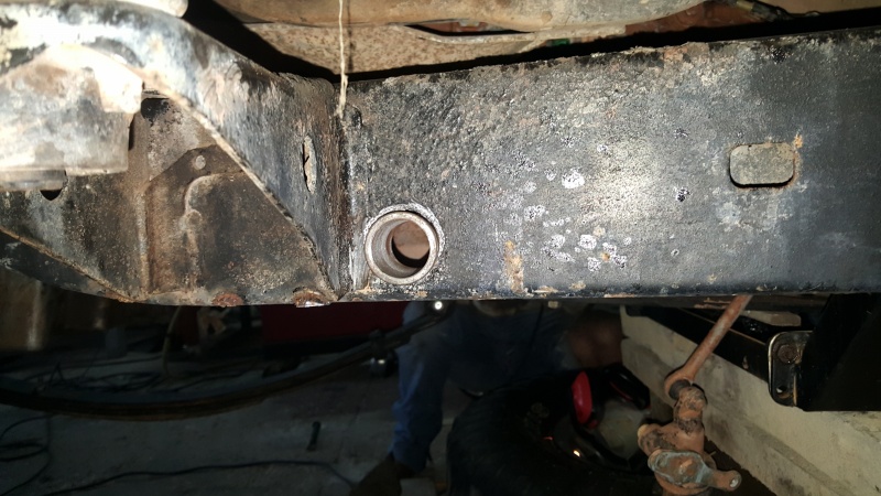

    Novidades, achamos o coxim da D-20 para o cambio. Já posicionamos, fizemos os jumelos para o feixe dianteiro. Agora estamos no processo de virar o eixo... Já esta fora, estamos reposicionando todos os suportes e as cabeças.
    Mais tarde mando mais fotos...
