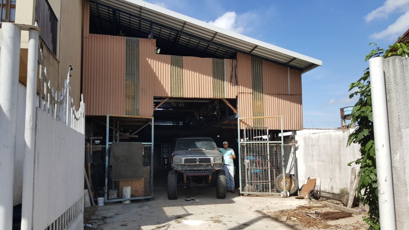

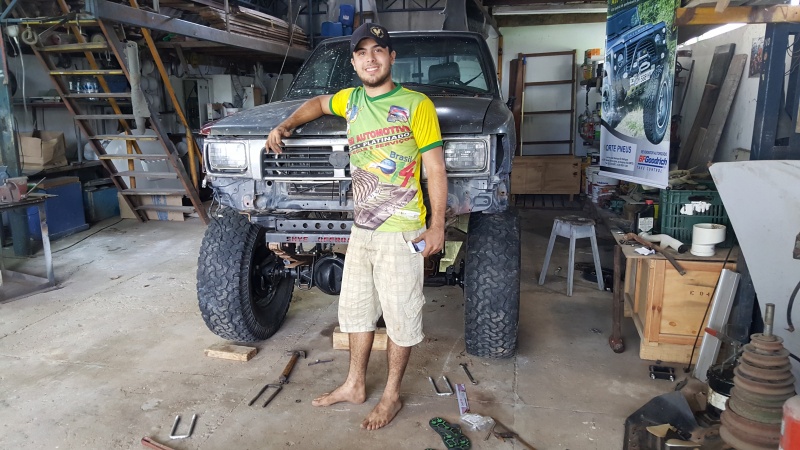

    Segue algumas fotos de como esta ficando a criança!
    Já com o eixo posicionado no lugar... Agora falta só colocar o jumelo traseiro do feixe, que estamos vendo o melhor jeito!
    Ficou com uma altura bem boa Colocamos o 315/75 pra posicionar bacana na dianteira e vamos lá haha
