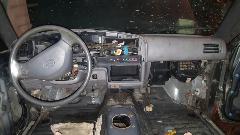

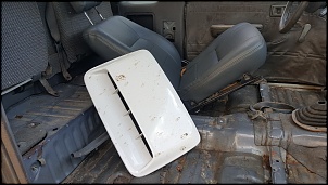

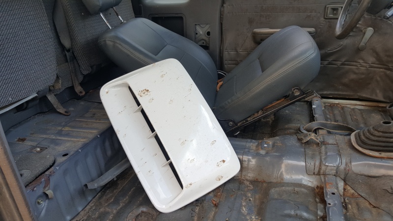

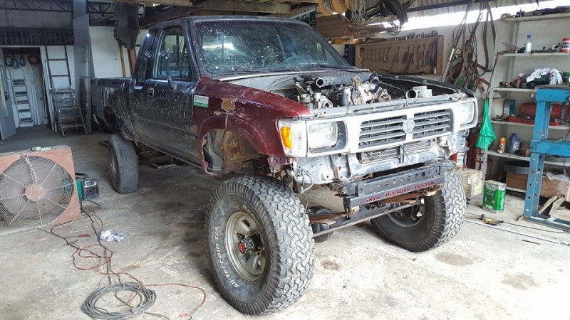

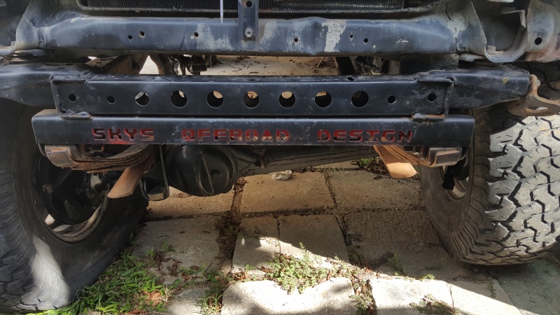

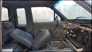

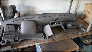

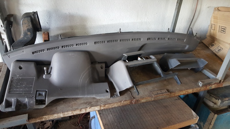

    Fala moçada, aqui vai alguns detalhes que pensamos haha
    Hilux 94 cab meia  ( monstrinho a caminho )-20160609_143128.jpgHilux 94 cab meia  ( monstrinho a caminho )-20160609_143138.jpgHilux 94 cab meia  ( monstrinho a caminho )-20160609_143250.jpgHilux 94 cab meia  ( monstrinho a caminho )-20160609_143351.jpgHilux 94 cab meia  ( monstrinho a caminho )-20160609_143232.jpg
    Vamos começar! O Interior ta bagunçado kk Queremos resolver toda essa parte de mecânica primeiro, mas já temos os bancos, e o painel compramos inteiro em uma sucata, tiramos de um carro, então está 0. Antes de colocar vamos dar uma lavada e vamos dar um grau nessas ferrugens! Temos a entrada de ar da hilux 2015 (sobrou de um acidente com a do meu pai), que no começo iríamos colocar por estética, mas agora vai ser necessário pelo intercooler! Como originalmente ela tinha suspensão de bandeija, mandamos fazer essa base do feixe dianteiro, e aproveitando, já mandamos escrever uma marca que faz isso nos EUA
    A coitada ta bem judiada, mas nada que um bom lanterneiro não resolva!

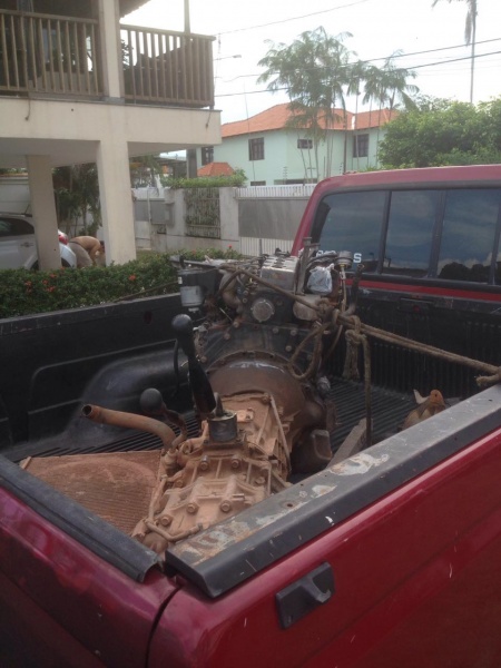

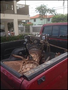

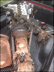

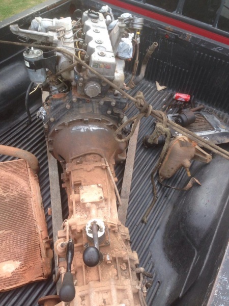

    Fala gurizada, ja estamos com o motor e cambio completo , finalmente agora falta so colocar na baita! Estamos muito animados, segue fotos:

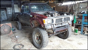

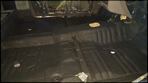

    Então, final de semana deu pra mexer um pouco na Kamikaze, e aproveitamos e colocamos o motor no lugar, reposicionamos o coxim, e descemos ele! Primeira visão ficou quase, mas quase na altura kk vamos ter que levantar na carroceria pra poder fechar o capô! Mas isso é galho fraco... Algumas fotos de como ta ficando... Ah, aproveitamos que o banco está fora e resolvemos aplicar uma tinta emborrachada no assoalho, ficou bem bom a principio.
