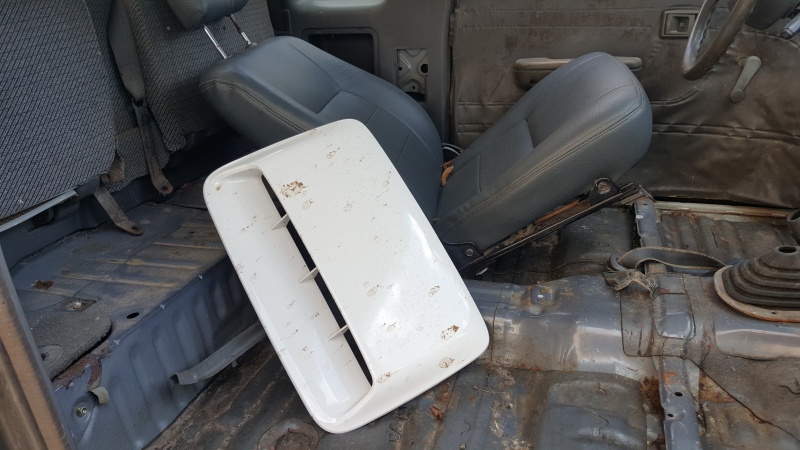

    Vamos começar! :pipoca: O Interior ta bagunçado kk Queremos resolver toda essa parte de mecânica primeiro, mas já temos os bancos, e o painel compramos inteiro em uma sucata, tiramos de um carro, então está 0. Antes de colocar vamos dar uma lavada e vamos dar um grau nessas ferrugens! Temos a entrada de ar da hilux 2015 (sobrou de um acidente com a do meu pai), que no começo iríamos colocar por estética, mas agora vai ser necessário pelo intercooler! Como originalmente ela tinha suspensão de bandeija, mandamos fazer essa base do feixe dianteiro, e aproveitando, já mandamos escrever uma marca que faz isso nos EUA :cool:

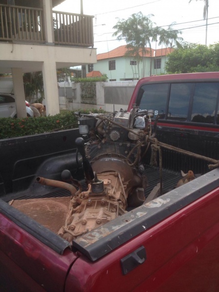

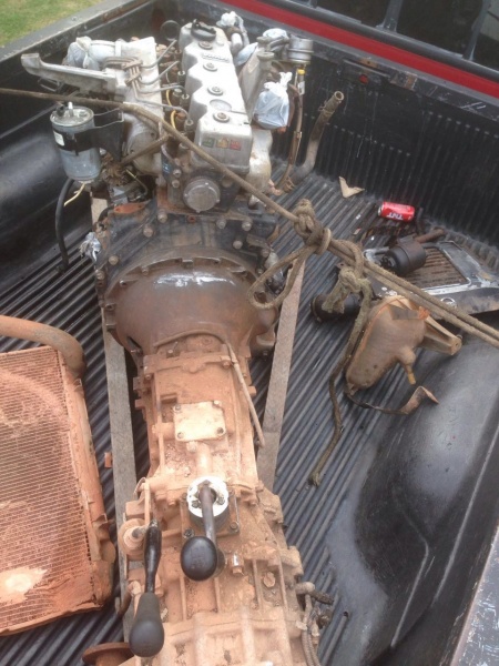

    Fala gurizada, ja estamos com o motor e cambio completo , finalmente :euforico: agora falta so colocar na baita! Estamos muito animados, segue fotos:
    Anexo 531051Anexo 531052
