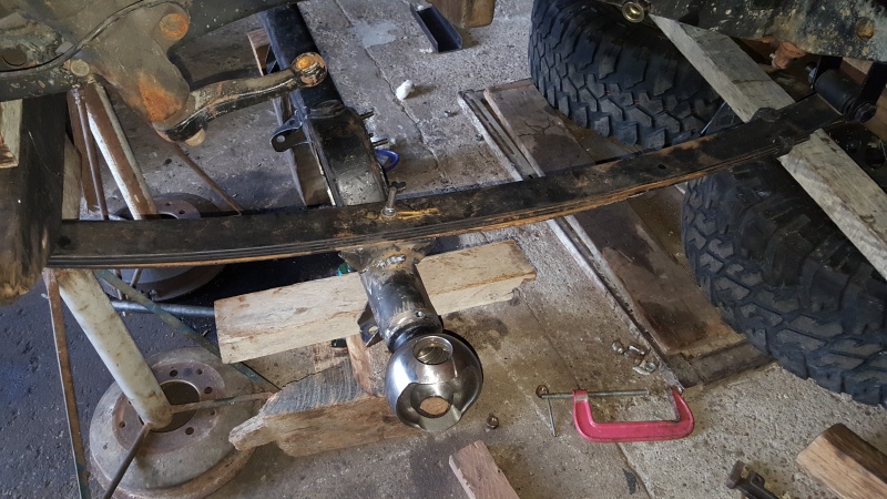

    BrunoCastrioto
    Postado originalmente por rodrigomart Ver Post
    Segue algumas fotos do processo de virar a bola do diferencial...
    A principio, o "grosso" já foi feito kk agora só a perfumaria kk
    Como o Lucas falou, esse final de semana o coração começou a bater! Motor esta funcionando bem. Agora é correr atrás de cardã, barra de direção e as fiações :putz:
    Caixa de roda dianteira esta dando 117 cm :euforico:
    Quem quiser ver o video funcionando, tem no meu Instagram: rodriggogomes
    Devagar e sempre... Agora que lemrei... Ainda precisamos do semi eixo longo com homocinética :news-coffee:
    Anexo 538430Anexo 538431Anexo 538432

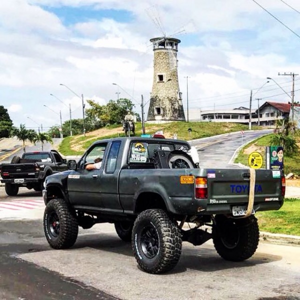

    bruntins
    2 Anexo(s)
    Anexo 558323Anexo 558324atualizando o topico...
    kamikaze ja esta nas pistas,estamos ainda tentando acertar a suspensao dianteira.
    amortecedor esta limitando mt tarde,caindo o cardan dianteiro,agr o feixe esta com mais uma lamina e vamos diminuir o jumelo.
    a turbina esta sendo feito, usando uma k16 com o rotor quente menor.
    hj estamos usando pneus insanos recapado no 37`` dando altura final 39``
