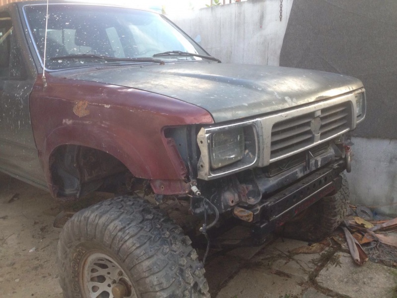

  • 20/05/2016, 11:32
    rodrigomart
    1 Anexo(s)
    Anexo 528951Ontem encontramos uma sucata só de hilux por aqui! Parecia criança ganhando doce kk Encontramos o paralama, painel e outras coisas que estavam faltando. Mandamos separar os dois feixes traseiro pra colocar na dianteira e se Deus quiser esse final de já alinhamos a parte da suspensão! Conseguimos também um eixo rígido, diretamente de Campinas! Quase tudo no jeito... Se alguem souber de algum cambio com redução da toyota 2.8 da um toque que estamos procurando!!
