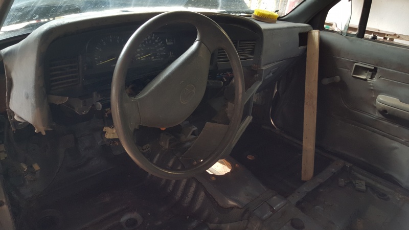

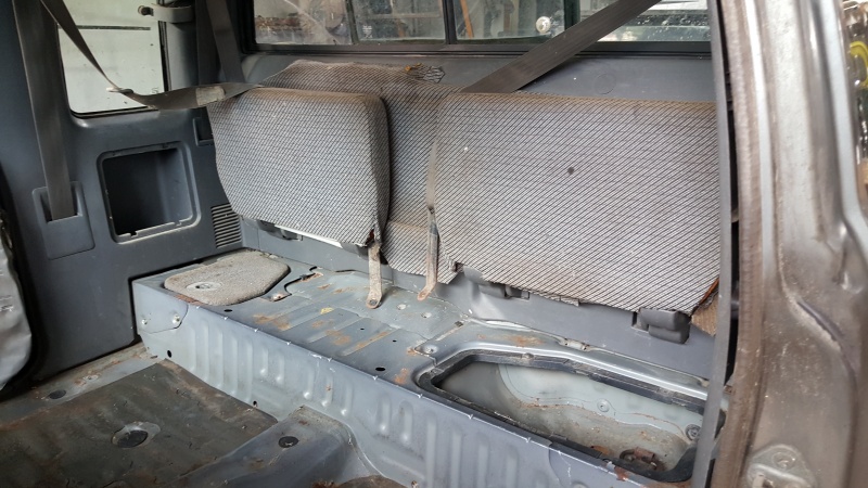

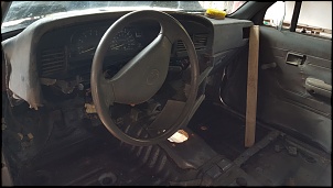

    Hoje, creio que levaremos o motor na retifica... Motor parado muito tempo, vamos levar pra ver se esta tudo bacana, se precisa de algum reparo, enfim... Vou mandar mais umas fotos também dela... Tiramos tudo do interior pra darmos uma limpada, pra trabalhar com a coisa limpa kk

    Miniaturas de Anexos Miniaturas de Anexos Hilux 94 cab meia  ( monstrinho a caminho )-20160313_143456.jpg   Hilux 94 cab meia  ( monstrinho a caminho )-20160313_143506.jpg   Hilux 94 cab meia  ( monstrinho a caminho )-20160313_180512.jpg

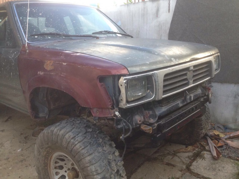

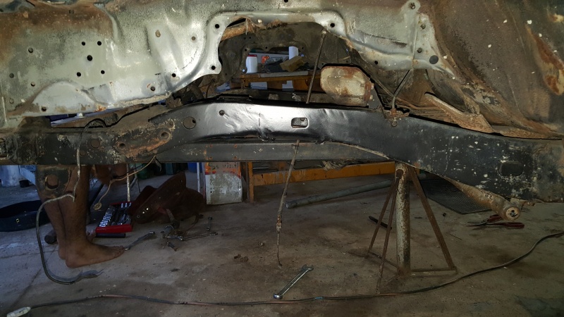

    Hilux 94 cab meia  ( monstrinho a caminho )-img-20160519-wa0077.jpgOntem encontramos uma sucata só de hilux por aqui! Parecia criança ganhando doce kk Encontramos o paralama, painel e outras coisas que estavam faltando. Mandamos separar os dois feixes traseiro pra colocar na dianteira e se Deus quiser esse final de já alinhamos a parte da suspensão! Conseguimos também um eixo rígido, diretamente de Campinas! Quase tudo no jeito... Se alguem souber de algum cambio com redução da toyota 2.8 da um toque que estamos procurando!!
