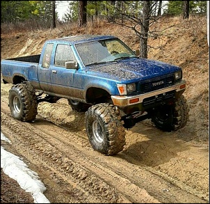

    Hilux 94 cab meia  ( monstrinho a caminho )-20160726_072219.jpgMais ou menos o que imaginamos!

    Citação Postado originalmente por rodrigomart Ver Post
    Animal , so nao curti muito a cor e os pneus muito grandes em roda 15 .

    A Configuração vai ser BF Mud 37x12,5" R17, Roda tala 9 offset -25 haha
