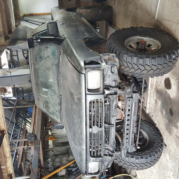

    Então Marcus, como é o motor da frontier, o intercooler é em cima do motor, e pra não mexer nisso, usamos calço na carroceria de 6cm, que ai cabe dentro do capô kk, como levantamos a carroceria, jogamos a travessa do cambio no mato, pois era do cambio a gasolina, e fizemos uma nova, mais alta. Em relação ao motor, só mudamos a posição da sede do coxim original, e fizemos uma base maior na sede e usamos o coxim original do mwm. Não é complicado não, bom, até agora não foi, falta as fiações kk Como era a gasolina, quase nada aproveita...
    Mas vamos indo, devagar e sempre kk

    Segue algumas fotos do processo de virar a bola do diferencial...
    A principio, o "grosso" já foi feito kk agora só a perfumaria kk
    Como o Lucas falou, esse final de semana o coração começou a bater! Motor esta funcionando bem. Agora é correr atrás de cardã, barra de direção e as fiações
    Caixa de roda dianteira esta dando 117 cm
    Quem quiser ver o video funcionando, tem no meu Instagram: rodriggogomes
    Devagar e sempre... Agora que lemrei... Ainda precisamos do semi eixo longo com homocinética

    Só pra ter uma base de comparação da Kamikaze...
    De frente, um japa com 285, 1" na mola e jumelo 2" maior!
    Contando os dias pra estrear hahaha
    Detalhe que essa japa é aspirada e com 285 não fica em quase nada... Fico imaginando a Kamikaze

    Mais fotos...
    Enquanto o eletricista esta mechendo na eletrica e os semi eixos não chegam, fomos bolando um snorkel... Ta saindo kk
    Hilux 94 cab meia  ( monstrinho a caminho )-20161120_100421.jpgHilux 94 cab meia  ( monstrinho a caminho )-20161122_145308.jpg
    Obs.: Não sei por que as fotos estão de lado.

    Eletricista terminou a Kamikaze sábado,funcionou tudo , colocamos o tanque e ja esta funcionado na chave... agora vamos fazer os cardans e começar a testar a suspa pra fazer. as melhorias
