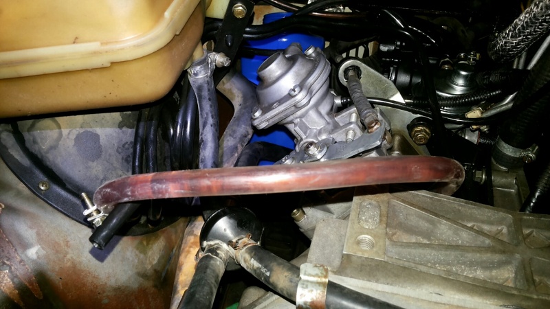

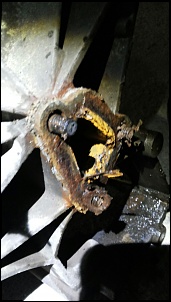

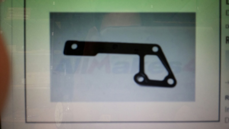

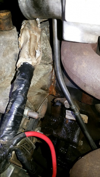

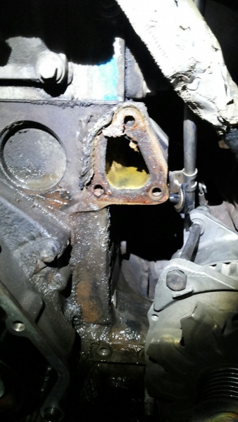

    Pessoal, terminei de desmontar hoje o suporte da bomba d água que estava com vazamento, amanhã vou fazer a limpeza de tudo e vai começar a montagem, o vazamento foi devido a corrosão que se formou em volta da junta, mas não afetou as peças. A junta vou usar MWM e vou passar um pouco da cola 3M, a bomba d água esta boa mas não sei a quilometragem, então encomendei uma nova com rotor de metal junto com as mangueiras, estas devem chegar semana que vem, vou postando fotos do passo a passo.

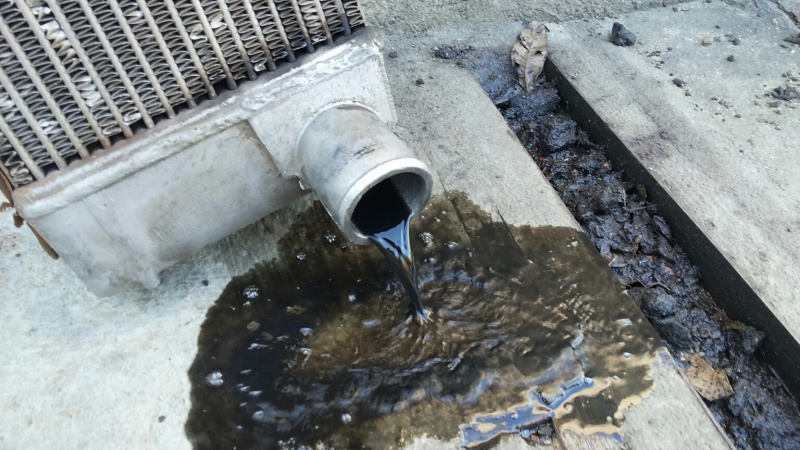

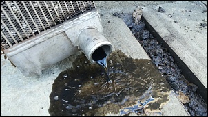

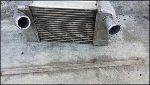

    Pessoal, aproveitei que estava tudo desmontado e lavei o radiador de água e o intercoler, estava com um pouco de óleo, coloquei um litro de querosene e deixei 24 horas, depois lavei, coloquei mais um litro e deixei mais 24 horas, agora esta limpo.
    Ontem montamos a bomba injetora, os bicos e a correia dentada, o motor pega mas se apaga e seca os bicos, hoje vamos partir pra entrada de ar, vou começar trocando as mangueiras do retorno dos bicos e que a liga o filtro até a bomba, e da bomba até os bicos. O filtro fica com diesel, mas a bomba seca depois de uns 10 segundos ligado.
    De noite posto o resultado.

    Tudo certo e com você? Então, não tirei os selos por que estão bem bom, e esse vazamento de água foi por que, alguém tirou a junta e colou com 3m. Agora, desmontei, limpei bem, comprei juntas MWM e fechei novamente, ficou perfeito.

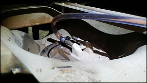

    Fiz bomba e bico, e não funcionou direito, achamos o problema, era entrada de ar nas conexões original, demoramos um dia pra achar, mas está quase resolvido, hoje à noite terminamos de montar e vamos testar. Tentei comprar essas conexões e não achei aqui, de noite vou procurar na Brit-car por que quero deixar original. Tiramos o assoalho traseiro, esta bem sujo, vamos revisar os fios e deixar tudo em ordem, tem algumas emendas com fita isolante mal colada.
    Fotos o teste com mangueira de 1/4 de silicone.

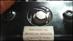

    Feito toda limpeza no sistema, abrimos o bujão para sangrar e colocamos aditivo MWM concentrado.
    A valvula de baixo do reservatório é nova, já garantindo que ali não vai dar problema.

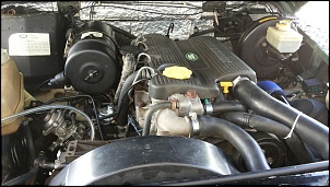

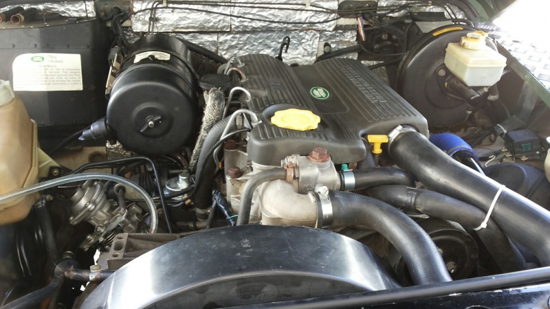

    Defender montado novamente, agora está quase 100%.
    Estou a procura das mangueiras de combustível original da bomba alimentadora até o filtro e do filtro até a bomba injetora.
    Hoje mandei vários emails para desmanches, se alguém souber de alguma mangueira original de plástico me avise. Coloquei as de silicone por enquanto e tão indo bem, mas quero as originais.
    Montei o guincho também, ficou bom.
