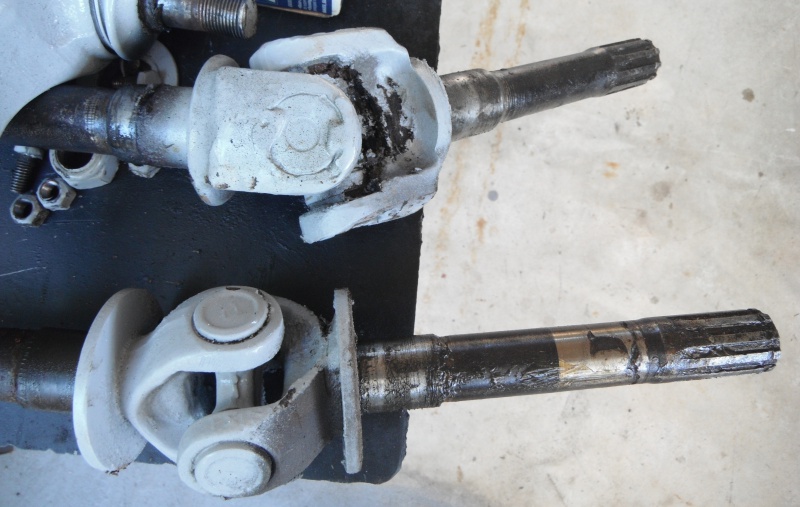

    JAVALI em reta quase final de acabamento-semi-eixos-dianteiros-velhos.jpgAchei as fotos dos semi eixos antigos, cada um de um tipo, por conta disso e do jaqueísmo...

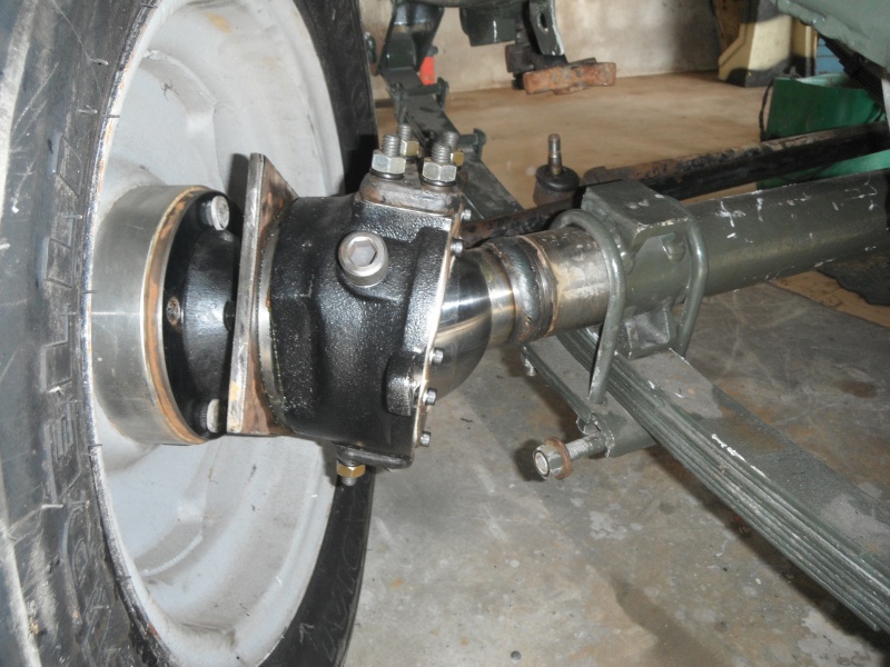

    JAVALI em reta quase final de acabamento-dscf2096.jpgVieram duas imagens iguais, mas dá pra ver o munhão fechado do Toyota, e os semi eixos são da HD engenharia, com as homocinéticas da toy.
    Minha dúvida é a seguinte: eu uso rodas de 5 furos, gostaria de usar os freios a disco da toyota, mas eles são de 6 furos, alguém tem um pitaco?
