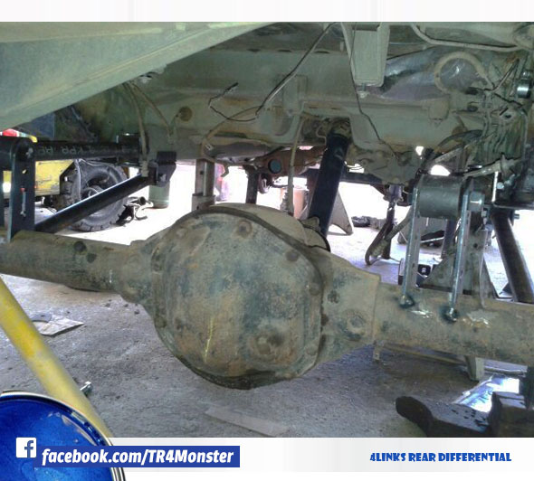

    1) A TR4 não tem mais tanque de combustível
    Anexo 497036 Anexo 497034

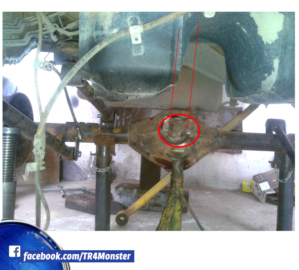

    3) o novo eixo dianteiro ficou muito próximo do cárter do motor da TR4
    Anexo 497037 Anexo 497039
    Ora bolas, então... se antes de tudo eu já procurava uma justificativa para trocar o motor em busca de algo mais "torcudo" que me entregasse algo mais além dos 19/20kgfm desse motor 4G94 SOHC MPI da TR4... Então arrumei mais 3.
    Não vou usar o tanque antigo, vai sobrar algum espaço no cofre, pois bateria será reposicionada na mala, filtro, radiador e tudo mais deverá ser revisto.. E por fim.. preciso de uma tampa de carter onde o pescador seja atrás...

    Rapaz... quanto ao cárter vou pesquisar a possibilidade de refazer a capa. Se essa não foi integrada ao bloco e etc... acho que é viável refazer o desenho dessa sim. Até porque preciso do jipe rodando já pois quero fazer a vistoria da suspensão e para isso não posso mudar nada no veículo, pois ele precisa estar com todos os itens originais - fora suspensão - claro que não preciso dizer de outras partes... mas o motor e chassi não posso mexer em numeração/alteração antes disso. Após me liberarem o DOC2015 já com a suspensão alterada.. ai da pra partir para motorização..
    Quanto a eixo, o diferencial central foi pensado em manter o mesmo comportamento do original.. Mas... na prática não deu certo. Precisamos retirar o tanque pois a entrada do túnel ficou estreito para o tamanho da bola do diferencial.. Sem falar que, esse diff não é 100% centralizado. São 4cm deslocados para a esquerda.. o que deu problema obviamente angulando o cardan e impedindo que esse passasse dentro do túnel. Outro motivo da troca é que esse tanque é bem pequeno. são 40L.
    Eu já queria trocar por algum com mais de 55L.. então ficou convencionado que o próximo tanque começará mais alto na mala.. e ficará uma pontinha para fora.. Vai ser todo revestido por chapa.. como se o fundo do carro fizesse aquele dentre todo.. Vou perder a mala.. mas não preciso dela.
