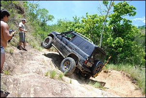

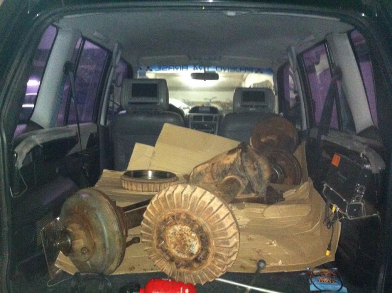

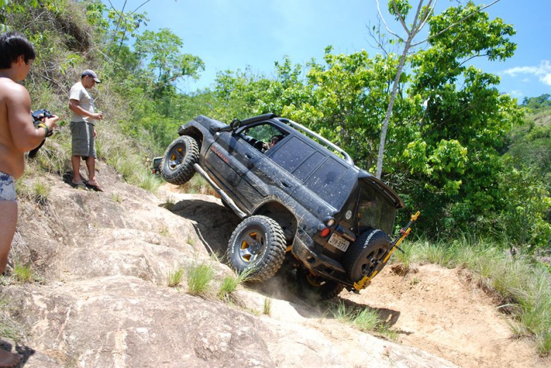

    Pajero TR4 Monster - Projeto SAS : D44 + 4link + extras
    Salve povo
    o projeto da vez será montar uma Pajero TR4 com eixos Dana44 ( carcaça de rural) e suspensao 4link traseira e 3link dianteira ( se houver espaço uma 4link), pneus 34" ou 35"
    os eixos serao "recheados" com kit flutuante traseiro 30E, dianteiro com kit 30E, conversao para homocineticas, relaçao 5.89, bloqueios E-locker. Freios dianteiros kit ventilado com pinça de S10 e traseiro disco comum.
    Na suspensao, será feito um sub-frame no monobloco da TR4 para ancorar os links
    Na Tcase a principio será importado um kit de reduçao 40% para a Tcase original, caso a ideia nao vingue o plano "B" será a substiuiçao do cambio+tcase original pelo da Hilux engrenagem com kit de reduçao 4.7
    por enquanto é isso... certamente muitos outros detalhes aparecerao durante a execuçao do projeto
