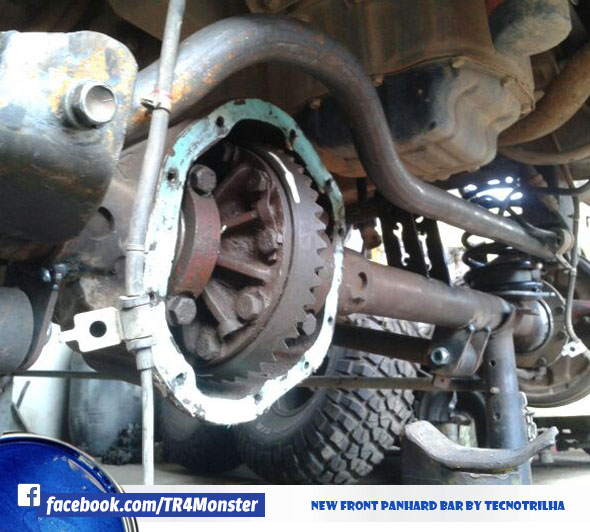

    Opa pessoal! Estou atualizando o post para dividir uma incógnita dúvida... acho válido também postarmos as encruzilhadas do projeto... afinal, como fazer suspense postando só recitas de bolo bem sucedidas não é? Fica chato.. heheh
    Bom.. você já perceberam que:
    1) A TR4 não tem mais tanque de combustível
    Pajero TR4 Monster - Projeto SAS : D44 + 4link + extras-010.jpg Pajero TR4 Monster - Projeto SAS : D44 + 4link + extras-016.jpg

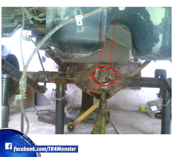

    2) A TR4 não tem espaço para abrir mais a suspensão a não ser que sejam feitos cortes bem agressivos na lataria. Onde precisaria rever a caixa de filtro de ar de um lado.. bateria e caixa de fusíveis do outro.. tudo isso para "abrir a suspensão"
    Pajero TR4 Monster - Projeto SAS : D44 + 4link + extras-029.jpg Pajero TR4 Monster - Projeto SAS : D44 + 4link + extras-img_6103.jpg

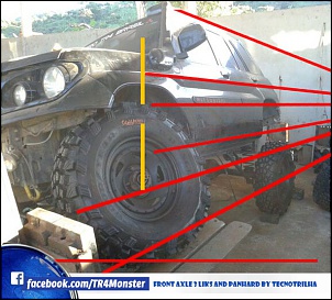

    3) o novo eixo dianteiro ficou muito próximo do cárter do motor da TR4
    Pajero TR4 Monster - Projeto SAS : D44 + 4link + extras-027.jpg Pajero TR4 Monster - Projeto SAS : D44 + 4link + extras-img_6093.jpg
    Ora bolas, então... se antes de tudo eu já procurava uma justificativa para trocar o motor em busca de algo mais "torcudo" que me entregasse algo mais além dos 19/20kgfm desse motor 4G94 SOHC MPI da TR4... Então arrumei mais 3.
    Não vou usar o tanque antigo, vai sobrar algum espaço no cofre, pois bateria será reposicionada na mala, filtro, radiador e tudo mais deverá ser revisto.. E por fim.. preciso de uma tampa de carter onde o pescador seja atrás...
    Voilá... sim.. temos duas opções que batem com as descrições. 1.9TDI que já fazia parte da ideia ou o agora 2.4 da S10.
    Ambos podem ter o carter retarabalho.. (Samurai Speedporco - Suspensao FASE II - 4link + eixos de Hilux)

    Que isso, camarada! Não seria 1000x mais fácil (ou mais honestamente, menos difícil) fabricar outro cárter?
    Fabrique um com o reservatório mais para trás, prolongue o pescoço do pescador para chegar lá e boa. Deixe a suspensão trabalhando mais para abrir do que para fechar. Arreganhe as caixas de roda o máximo que der e já era...

    Rapaz... quanto ao cárter vou pesquisar a possibilidade de refazer a capa. Se essa não foi integrada ao bloco e etc... acho que é viável refazer o desenho dessa sim. Até porque preciso do jipe rodando já pois quero fazer a vistoria da suspensão e para isso não posso mudar nada no veículo, pois ele precisa estar com todos os itens originais - fora suspensão - claro que não preciso dizer de outras partes... mas o motor e chassi não posso mexer em numeração/alteração antes disso. Após me liberarem o DOC2015 já com a suspensão alterada.. ai da pra partir para motorização..

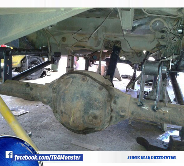

    Quanto a eixo, o diferencial central foi pensado em manter o mesmo comportamento do original.. Mas... na prática não deu certo. Precisamos retirar o tanque pois a entrada do túnel ficou estreito para o tamanho da bola do diferencial.. Sem falar que, esse diff não é 100% centralizado. São 4cm deslocados para a esquerda.. o que deu problema obviamente angulando o cardan e impedindo que esse passasse dentro do túnel. Outro motivo da troca é que esse tanque é bem pequeno. são 40L.
    Eu já queria trocar por algum com mais de 55L.. então ficou convencionado que o próximo tanque começará mais alto na mala.. e ficará uma pontinha para fora.. Vai ser todo revestido por chapa.. como se o fundo do carro fizesse aquele dentre todo.. Vou perder a mala.. mas não preciso dela.
