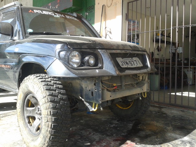

    Spec de como "estava"
    Características.
    Susp DIAN
    Amortecedores dianteiros Offshox Amortecedores FX5 (OffLimits) com prato elevado em 2'' + calço de 1'' - total 3''
    Molas Fabrini para TR4 blindada (suportar peso do parachoque e guincho)
    Sem barra estabilizadora dianteira (front RollBar)
    Susp TRAS
    Amortecedores traseiros de L200 Cofap (630mm)
    (em estudo troca: montar amortecedores de lift 2'' de troller da OffShox o que seria 700mm de abertura)
    (saiu) Molas Fabrini de Escort Zetec com ar + calço de 2'' - total 4''
    (entrou) Molas Lobo reforçadas para GNV um elo maior do que da do Zetec + calço de 2,5'' - total 4,5''
    Sem barra estabilizadora traseira (rear RollBar)
    Agregados / Diferencial Dianteiro / Travessa
    Nano calços de 1''
    Motor com nano calço de 1,5''
    (em estudo troca: coroa e pinhão relação entre 5,886 e 5,625)
    (em estudo troca: troca do diferencial dianteiro por front diff de rural/f75 e relação 5,886 e 5,625 se possível)
    (em estudo troca: bloqueio eletrônico padrão DANA44)
    Parachoque dianteiro Fourwheel Brasil com base de guincho interna
    Guincho 8500lbs cabo de aço (ainda)
    Parachoque traseiro Fourwheel Brasil
    Bloqueio traseiro KAISER LOCKER
    Pneus BF MUD 265/75R16 recapados com borracha Vipal VJ900 - Tamanho total 33/32 ''
    A troca dos parachoques (com desenho bem mais cavado) foi fundamental para entrar esse pneu
    Snorkel da OGZ
    Rodas de ferro da Ranger Sport aro 16
    Paralamas dianteiros rebatidos principalmente perto das portas.. mas ainda "pegam" bastante.
    Cavalete das pinças dianteiras lixados (esmeril) em 6mm para não tocarem nas rodas
    Pinças mantive tamanho original
    Espaçadores nos cubos dianteiros de 60mm para não precisar lixar também as pinças.
    Porcas novas pois as antigas são para rodas de liga e precisava de porcas vazadas para ver o quanto de rosca entrou cada parafuso
    Peito de aço e protetor da T-Case da RoadTech do Octávio
    Suporte para Hilift no estepe (tem da Power Off Road mas não passa no furo da roda original, precisa diminuir 20mm)
    Hilift Jack no estepe

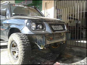

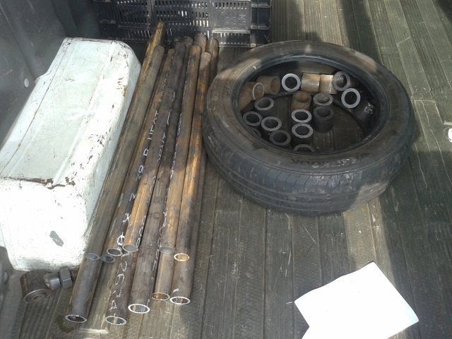

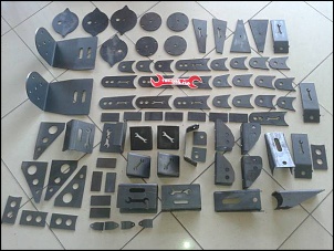

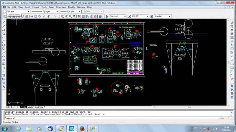

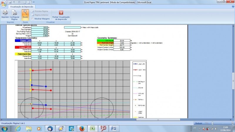

    Atulizando o topico
    a pajero já está na fase do desmanche... projeto da suspensao pronto, varias peças já estao chegando, em breve iniciaremos a etapa da montagem.

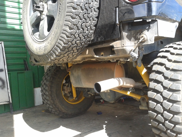

    Pajero TR4 Monster - Projeto SAS : D44 + 4link + extras-10351813_703294819730997_2371727258986323388_n.jpgPajero TR4 Monster - Projeto SAS : D44 + 4link + extras-10525601_720583861335426_5265994317668304644_n.jpg
    Atualização: Peças dos links.... Os freios serão de S10 ventilados na frente, e discos para F75 com pinças de Golf na traseira

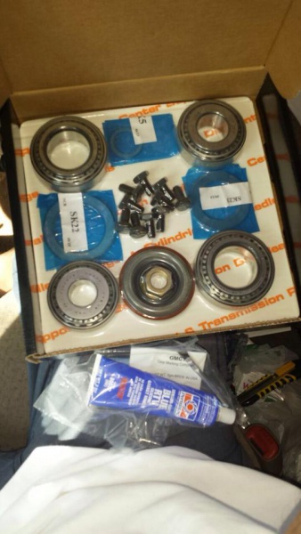

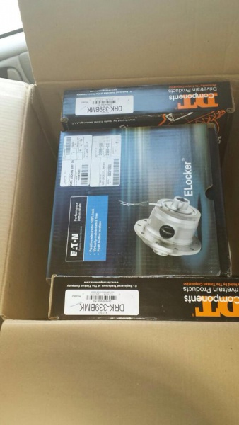

    Dois Kit Master de instalação de Pinhões..
    Dois Bloqueio Eaton ELocker 19969-010 D44 4 pinhões, pra coroas mais reduzidas do que 3,92
    Pajero TR4 Monster - Projeto SAS : D44 + 4link + extras-1451543_727773020610953_3332574316436098042_n.jpgPajero TR4 Monster - Projeto SAS : D44 + 4link + extras-10304699_727773050610950_6558795103325181965_n.jpg
    Dois CP Yukon 5,89 D44
    Pajero TR4 Monster - Projeto SAS : D44 + 4link + extras-10616468_727772993944289_2697236084629623478_n.jpgPajero TR4 Monster - Projeto SAS : D44 + 4link + extras-10553412_727772960610959_4390541212952866524_n.jpgPajero TR4 Monster - Projeto SAS : D44 + 4link + extras-img_5486.jpg
    As novidades que vão surgindo vou postando.. abraços!!!
