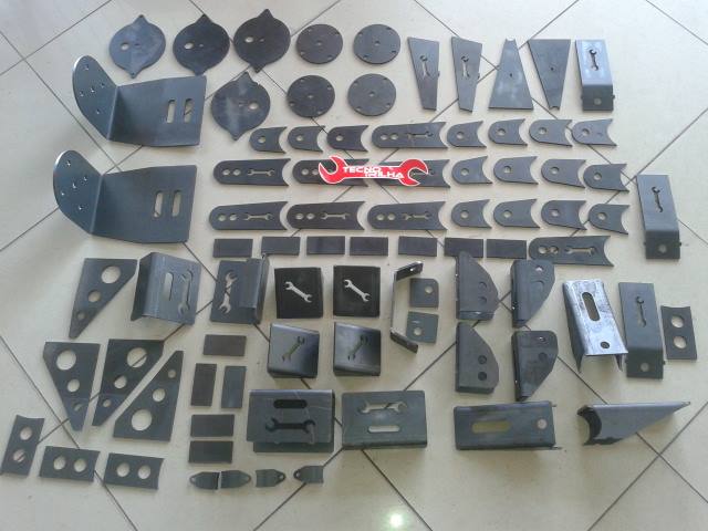

  • 01/08/2014, 02:24
    Lantimant
    2 Anexo(s)
    Anexo 472721Anexo 472722
    Atualização: Peças dos links.... Os freios serão de S10 ventilados na frente, e discos para F75 com pinças de Golf na traseira

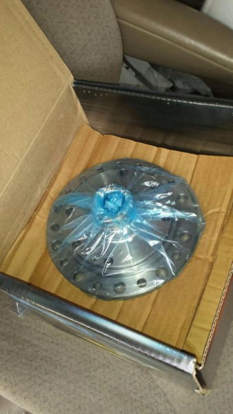

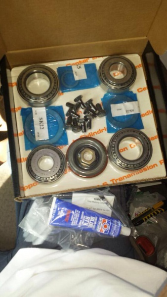

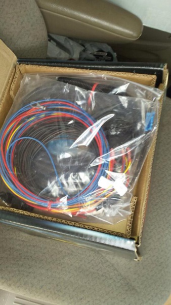

    Pessoal, o projeto não parou não... aguardando as peças..
    Dois Kit Master de instalação de Pinhões..
    Dois Bloqueio Eaton ELocker 19969-010 D44 4 pinhões, pra coroas mais reduzidas do que 3,92
    Anexo 478697Anexo 478698
    Dois CP Yukon 5,89 D44
    Anexo 478699Anexo 478700Anexo 478701
