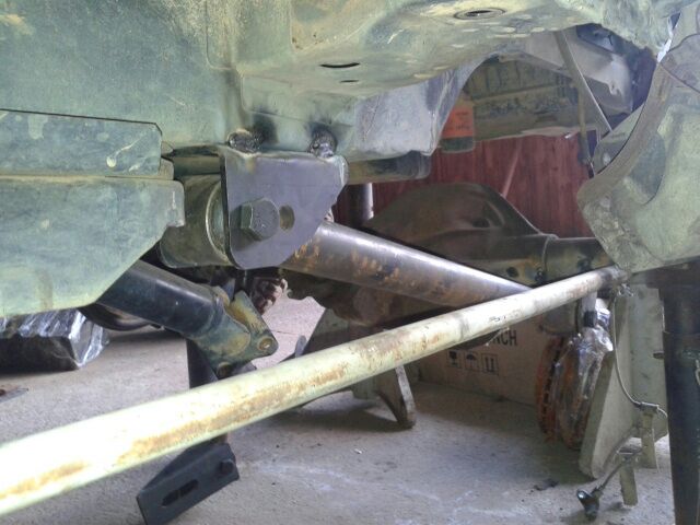

    oba..oba..oba.... agora com boa parte das peças do quebra-cabeças em maos, a montagem dá um gás..
    gabaritagem do eixo traseiro e links da suspensao.. e de cara um grande pepino a resolver... a bola do diferencial traseiro da rural é 10mm deslocada a direita o que faz com o que a ponta do pinhao/cardã fiquem fora do "tunel" que existe no tanque... como o Felipe já havia desde o inicio do projeto falado em mudar a localizaçao do tanque, creio que agora essa será a soluçao mais pratica.. :mrgreen:

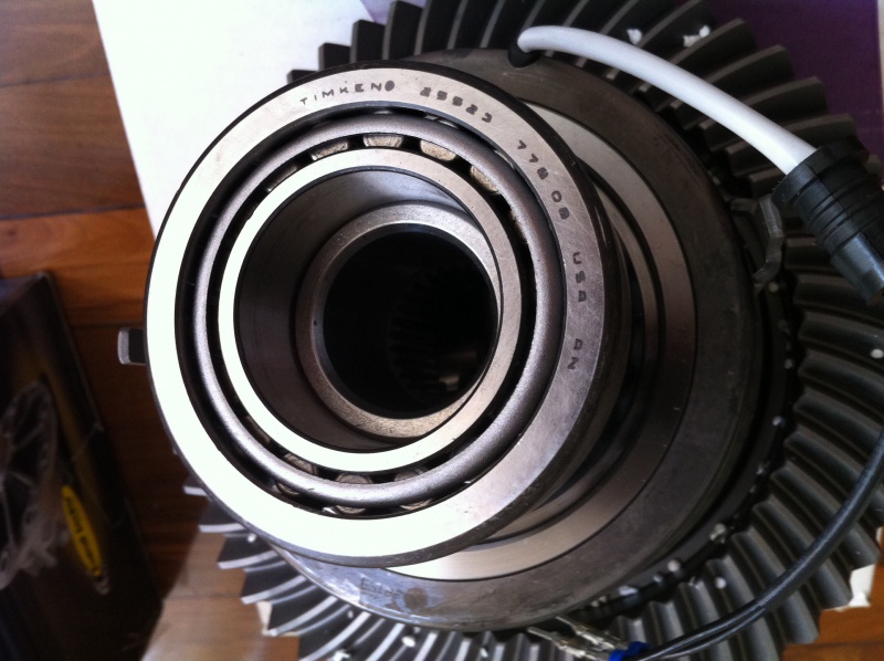

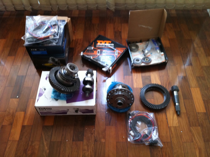

  • 18/11/2014, 16:26

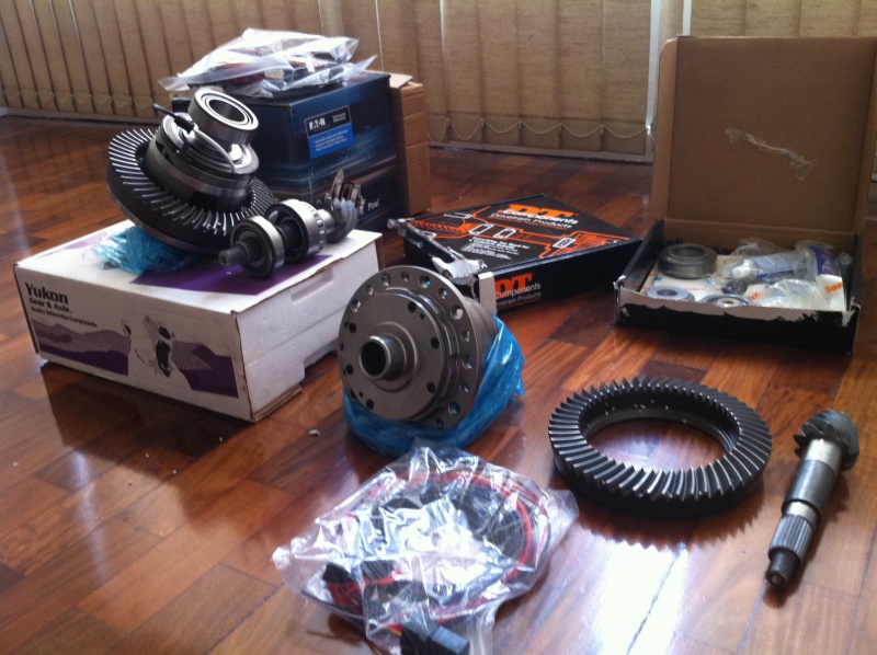

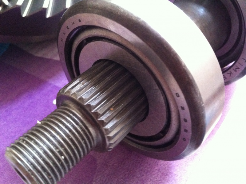

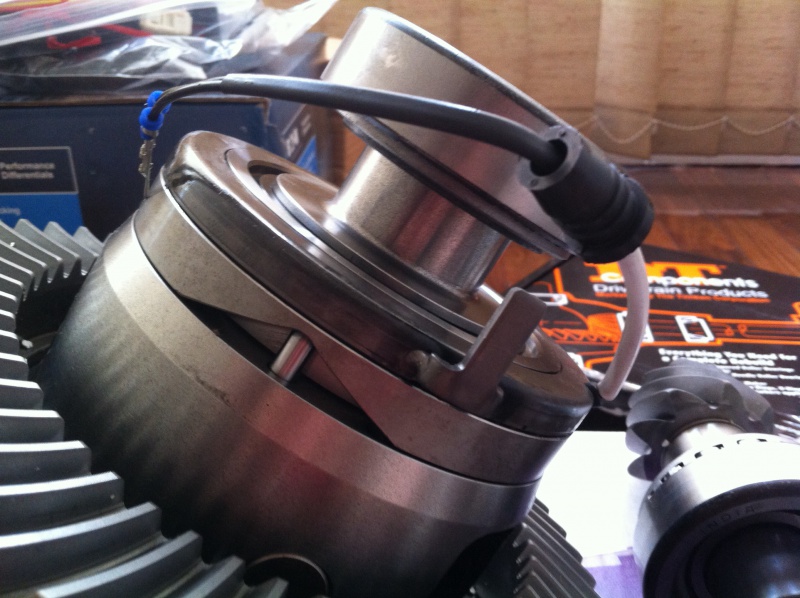

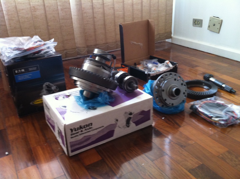

    Lantimant
    7 Anexo(s)
    Anexo 484166Anexo 484167Anexo 484168Anexo 484169Anexo 484170Anexo 484171Anexo 484172
    Fala ai Pessoal!
    Mantendo a carga periódica de atualização. "Coração" dos eixos.. kits gêmeos para DANA 44. - Eaton E-Lockers 19969-010 - Install Kits e CPs da Yukon 5.89
    O projeto todo vc acompanha em www.facebook.com/Tr4Monster
    abs!!

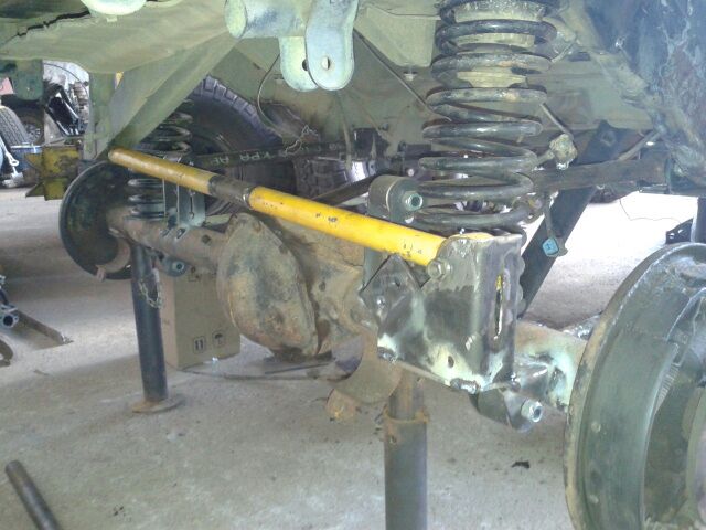

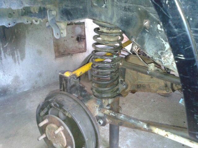

  • 04/12/2014, 18:28
    Fabil
    5 Anexo(s)
    continuando os trabalhos na suspa traseira

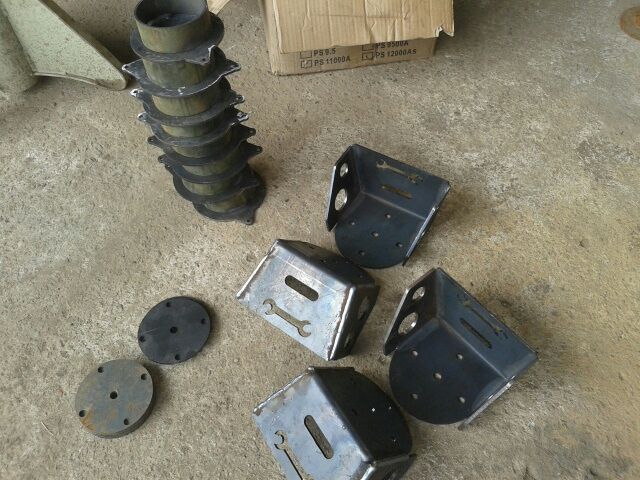

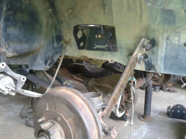

  • 22/01/2015, 23:36
    Lantimant
    5 Anexo(s)
    Agora é minha vez de postar.. hehe. Uma evolução na suspensão traseira e iniciando a montagem da dianteira...

    mairo
    Fabil, por acaso o dana da rural 4x2 não tem a bola central?
  • 23/01/2015, 11:40
    Fabil
    tem sim, sinhô... mas o Felipe já havia comprado o par de eixos de rural 4x4.. já comprou kit de semi-eixos em cromo, flutuante etc.. agora já teremos de usar esse mesmo..
    mas mesmo com o eixo de bola central tenho minhas duvidas se daria espaço para o tanque, na TR4 original ele fica a poucos cm do cardã e pinhao..
