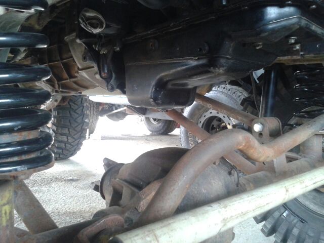

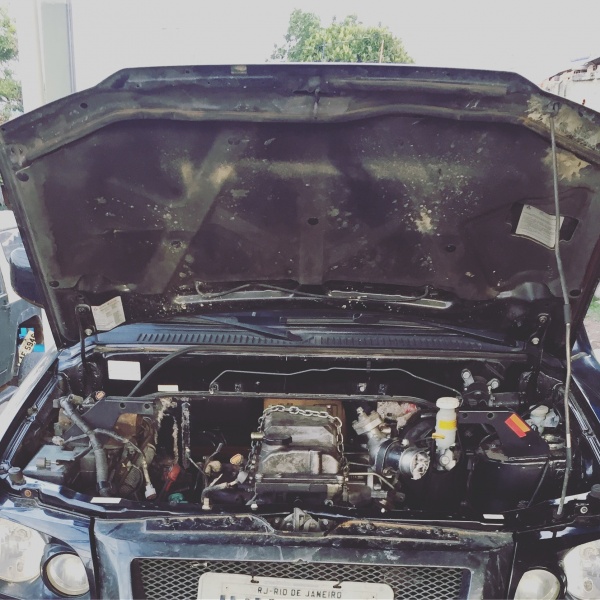

    Claudio continuou dando sequencia na montagem do motor 4M41 3.2 Diesel. Motor está no berço/calços desde fevereiro 2018.
    Anexo 558848
    O trabalho está muito bem feito...
    Anexo 558849
    e a altura do carter com o diferencial não nos preocupa mais. Aliás, temos 1,5" de sobra para abaixar o veículo, melhorando o CG que atualmente está com mais de 35"... Acho que até 35" de CG a configuração do ajuste da suspensão alcança Anti-Squad 100%
