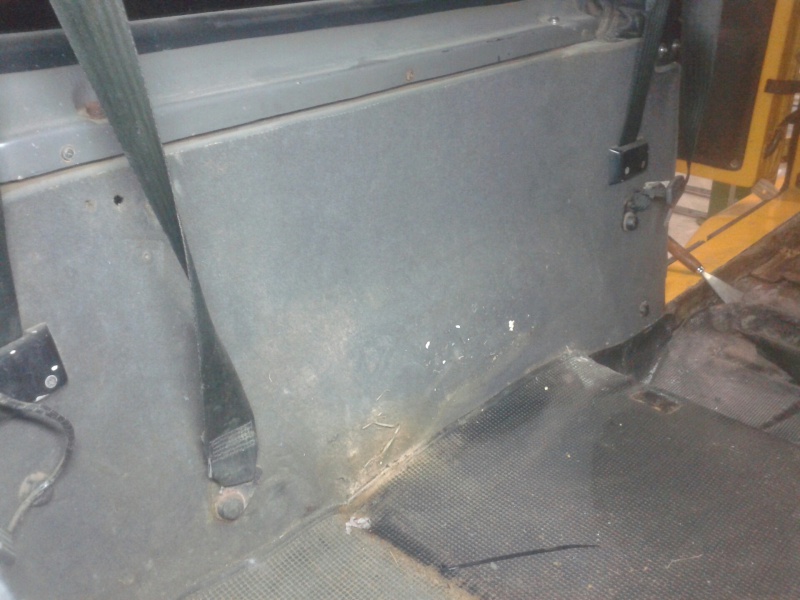

Mais fotos do serviço sendo executado, e jaque... que estamos "reformando" o interior, vou fazer a pintura do painel e do console central também.
Os forros laterais, fotos 2 e 3 vão ser removidos e lavados, logo após o bate pedra vão ser colados novamente para melhor aparência, o assoalho ficará no bate pedra, manta anti ruido solta e tapetes de borracha.
Anexo 497300
Anexo 497301
Anexo 497302
No meu não tenho esse forro lateral. É direto na fibra!
Então vou fazer esse procedimento nas minhas férias! Mas de 1 a 10, qual o nível de trabalho pra arrancar o forro Marcelo? E vou de bate pedra com solvente, por mais que o Cerga falou que o dele a base de água tá intacto, minha experiência com pintura de parede e de móveis faz eu pender mais para o lado do Thinner kkkkkkkkkkkkk! E o meu forro da lateral é um carpete filho da mãe... vou arrancar também, mas tu colocou bate pedra na lateral também Cerga ou ta na fibra pura?
De 1 a 10 é 10 o nível de trabalho, pelo menos o meu, foram 2 dias inteiro somente tirando o forro e mais outro limpando a cola, como ainda não removi toda cola, acredito que só consiga aplicar o batida de pedra amanhã, hoje ainda vou ter grande parte da manha e da tarde removendo cola e acabamentos, acredito que no final o resultado seja o esperado. Na lateral eu ia deixar o carpete, mas como rasgou um pedaço já tratei de arrancar os dois.
Theus...eu apliquei bate pedra apenas na caixa de roda, na parede lateral deixei na cor da fibra.
