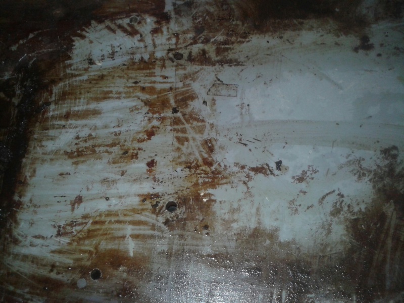

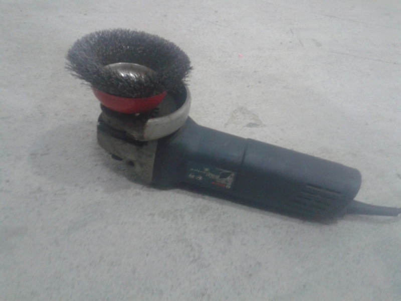

Mais fotos, limpando a cola com querosene, espátula e para o acabamento ficar lisinho escova de aço de fio fino, bem de leve pra não marcar a fibra, estou gostando do resultado. Pena que o tempo é curto, só depois das 18H30.
Foto 1: Já aplicado o querosene
Foto 2: Raspado com espátula
Foto 3: Resultado depois de passar a escova de aço de fio fino. (Sempre usando óculos por que solta muito fio)
Foto 4: Escova de aço

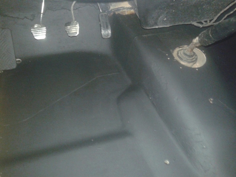

Grande amigo Sr. Lauro, deu bastante trabalho a remoção da manta, carpete e cola, mas finalmente consegui aplicar o bati pedra hoje, comprei da marca anjo, com thinner proprio para ele, secou muito rápido. Apliquei 3 demãos no kindim.

Batida de pedra aplicado, agora falta pintar o painel e o console.

Vou ser sincero de novo: ficou muito bom o assoalho com bate pedra (assim como o do TH Cerga)!!
Umas últimas perguntas: usou que tipo de rolo? Espuma ou lã? E onde o rolo não alcança, pintou com pincel? Mas não ficou diferente a "rugosidade" da coisa (ficou marcado)?
