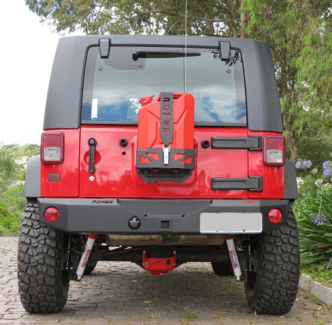

O galão já esta pintado de preto, no mesmo tom do parachoque, espero que semana que vem eu consiga montar o bagageiro.
Caro Marcelo Oyarzábal,
Pensando um pouco em estética e também na necessidade, eu colocaria 2 galões, "preenche" mais o espaço e se quiser um palpite, um dos galões pode ser de água.
Não sei qual sua necessidade de combustível ou o tamanho do tanque, mas depois de alguns anos de amazônia, para onde logo eu devo voltar, água é fundamental.
