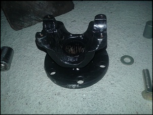

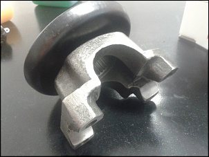

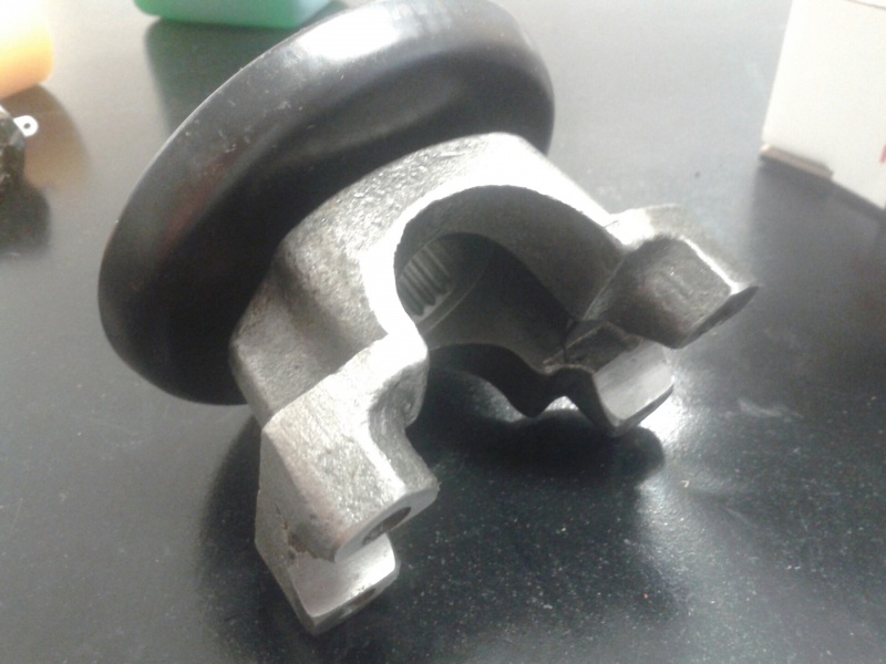

    Confecção do flange da CT para saída do cardan dianteiro, a minha CT é da ranger mais nova, por isso tive que fazer esse flange, balanceado para não ter problemas.
    Troller "Kindim" 2000/2001 fase 1-1.jpg

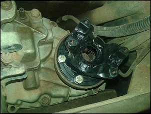

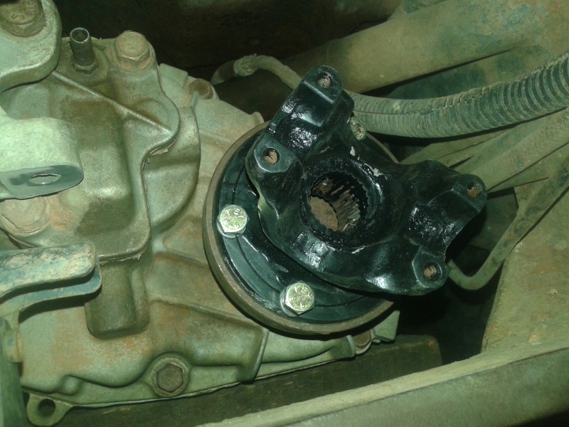

    Já montado no lugar
    Troller "Kindim" 2000/2001 fase 1-2.jpg

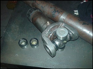

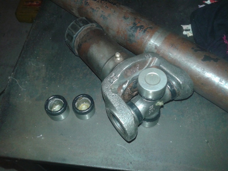

    Cruzetas do dif dianteiro e traseiro novas
    Troller "Kindim" 2000/2001 fase 1-3.jpg

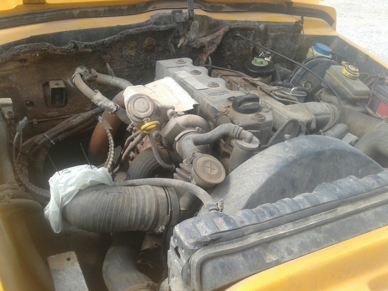

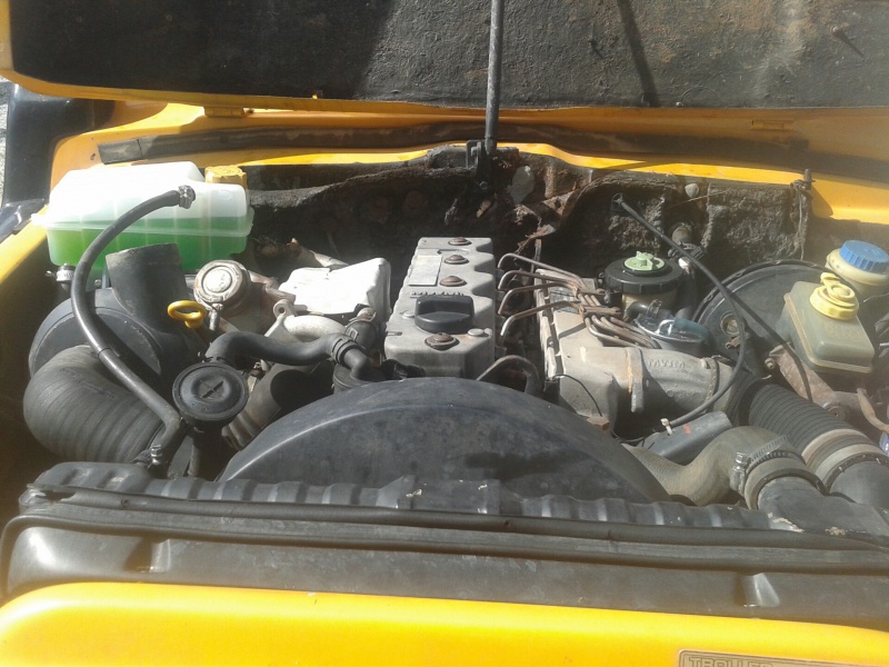

    Lavagem do motor para troca do reservatório de água do radiador, lavagem do bloco também.
    Antes:
    Troller "Kindim" 2000/2001 fase 1-4.jpg
    Depois
    Troller "Kindim" 2000/2001 fase 1-5.jpg

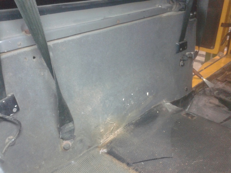

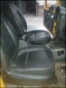

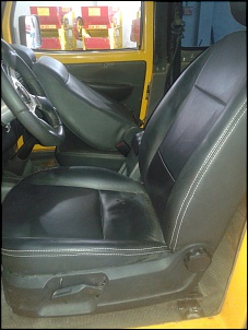

    Chegando alguns presentinhos, bancos do Ford Focus 2012 Ghia, com trilhos e regulagens originais.
    Até final de semana instalo, já tirei os originais e testei os novos, cabem perfeitamente, sem muitos ajustes, apenas furos no assoalho na parte plana, e vai pegar na parte reforçada ainda. Vou aproveitar e remover o carpete original e colocar um bati pedra preto fosco, colocar uma manta anti ruído e tapetes originais troller.

    Pessoal, também estou na onda do Jaque... Jaque resolvi trocar os bancos de manhã e de tarde fui procurar e acabei trazendo no mesmo dia, resolvi instalar logo, ontem comecei a instalar e hoje terminei os dois, bancos em perfeito estado, lubrificados, parece que foram fabricados para o Troller de tão certo que deu, no lado do motorista tive que colocar calços para nivelar (Com a regulagem baixa) igual o do carona, se quiser levantar é só dar catraca. Quando tirei o banco do carona, fui ver o carpete original e estava podre, o meu não fede por que sempre deixo aberto depois que lavo, mas mesmo assim resolvi que vou tirar o carpete e aplicar um bate pedra, forração anti ruído e tapete de 6mm de borracha que também já está aqui. Vou postando o resultado desse trabalho que se deu início a reforma do interior do troller, também vou pintar o console central, alavanca de marchas e painel. Hoje terminei a instalação do segundo banco, como só trabalho no troller depois do expediente, pode demorar até uma semana para ter o interior pronto.

    Marcelo,
    Realmente ficaram ótimos os bancos, até parece que foram feitos pra "ele".
    Fazer "Upgrade" é muito bom, renova os laços.. rsrs!

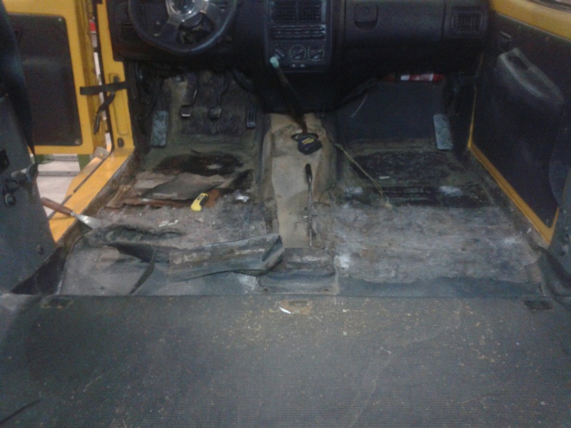

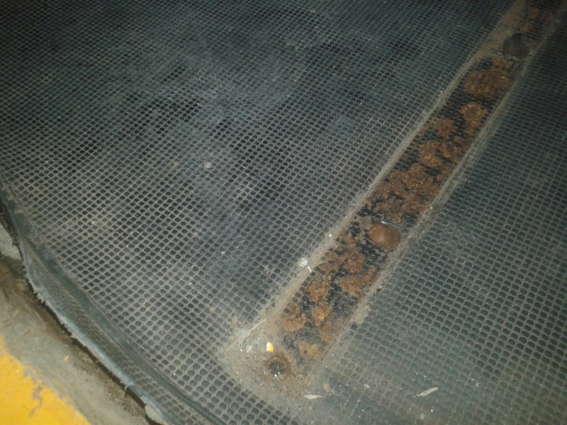

    Em relação ao assoalho, no meu tópico tem todo o processo de tirar essa manta que acumula umidade e sujeira, lixamento e aplicação do bate pedra em rolo de espuma.

    Eu já tinha visto seu post sobre o batida de pedra no assoalho, salvei suas fotos, ontem já removi uma boa parte de sujeira interna do troller.

    Theus, eu comprei os bancos com trilho original do Focus, o Troller é bem fácil de adaptar por que é quase 100% plano, só precisei fazer um calço de 1cm em um lado apenas, não vale a pena usar o trilho original, o do troller é frágil e fica ringindo com o tempo. Sobre o batida de pedra, eu comprei o que mistura com thinner que o pessoal comenta que dura bastante, o meu pai tem embaixo dos paralamas do jeep dele e já tem uns 8 anos e tá zerado ainda, mas mesmo assim eu vou aplicar o batida de pedra, vou largar por cima uma manta anti ruído e tapetes de borracha, quando quiser lavar, é só remover e pronto.

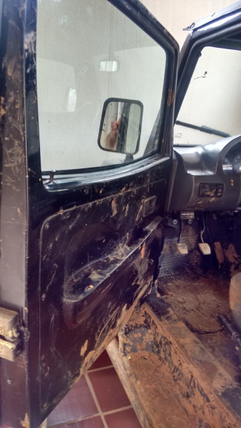

    Meu bate pedra esta 100% bom....e olha que quando faço trilha, não fico com frescura..é bota na lama e no assoalho...
    A unica besteira (e bota besteira ai) foi que mandei lavar o RF, e o cara perguntou se podia passar o shampoo com cera por dentro também...agora, o tapete (puro luxo) esta escorregando...mas é só lavar novamente com sabão neutro e tudo volta ao normal.
    Mas voltando no bate pedra...esta bom, não sinto falta do acabamento original não...prefiro do jeito que esta para manutenção é muito melhor.
    O RF de um amigo também tem bate pedra no assoalho, mas ele envernizou...eu particularmente prefiro sem verniz. Nos próximos meses, vou refazer o interior...
