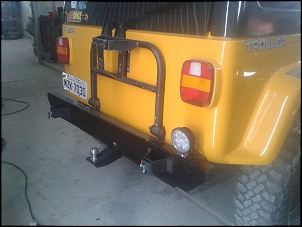

    Primeira foto é fazendo pose, do lado de uma Colheitadeira Case, entrega para um cliente de Campo Novo do Parecis.
    A segunda, é a chita curtindo o final da tarde, depois de cansada de um passeio.
    A terceira é as sinaleiras traseira, montadas com vedação e parafusos novos.
    A quarta é a dianteira, com sinaleiras novas e piscas.
    Semana que vem, se o chuva der trégua, vai ser pintado o teto de amarelo e snorkel de preto fosco.
    Assim que retornar da pintura, os para choques vão ser retirados e será feita alguns recortes, para ficar estilo o da quinta e sexta foto com ganchos e luz de placa na traseira.
    Troller "Kindim" 2000/2001 fase 1-foto-1-7-.jpg
    Troller "Kindim" 2000/2001 fase 1-foto-3-3-.jpg
    Troller "Kindim" 2000/2001 fase 1-foto-2-4-.jpg
    Troller "Kindim" 2000/2001 fase 1-foto-4-4-.jpg
    Troller "Kindim" 2000/2001 fase 1-para-choque_dianteiro_troller_-_modelo_2_1.jpg
    Troller "Kindim" 2000/2001 fase 1-1.jpg
