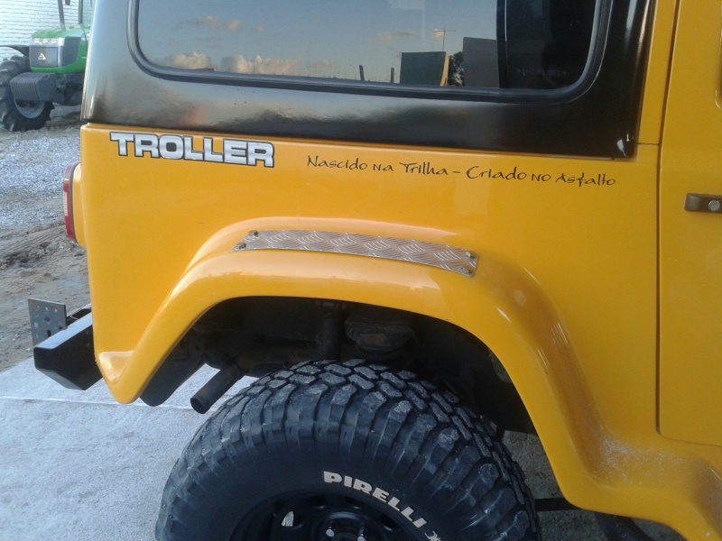

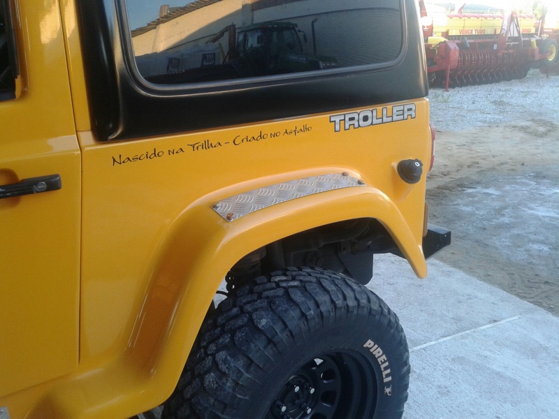

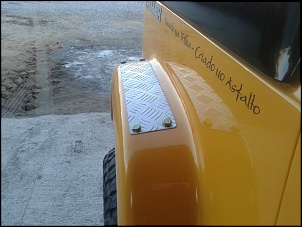

    Chapas de aluminio nos paralamas traseiros antes de receber o bagageiro.
    Eu ia rebitar, mas achei o acabamento com parafuso melhor.
    Troller "Kindim" 2000/2001 fase 1-20150212_200239_resized.jpg
    Troller "Kindim" 2000/2001 fase 1-20150212_200210_resized.jpg
    Troller "Kindim" 2000/2001 fase 1-20150212_200227_resized.jpg

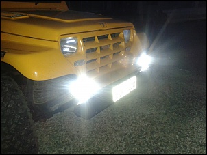

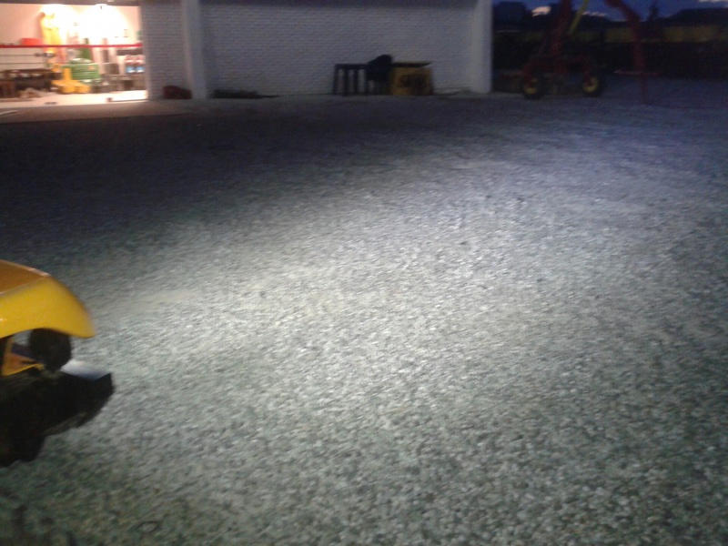

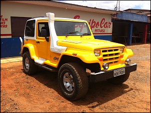

    Farois de Led em ação.
    Troller "Kindim" 2000/2001 fase 1-20150209_205145_resized.jpg
    Troller "Kindim" 2000/2001 fase 1-20150209_205155_resized.jpg

    Tb acho o Allen um acabamento melhor....
    Ta ficando show...

    Rapaz o Kindim tá ficando muito chique!!!!
    E que tal os faróis de led?
    Como se comportaram de noite, tem como comparar com os de filamento???
    Tá muito bonito o jipe, parabéns!!!

    Sr. Lauro, ta tomando forma o jipe.
    Os farois de led são muito bom, uso praticamente só eles. Não tem foco, são aberto, mas iluminam bastante a frente do jipe e iluminam bastante os olhos de gato do asfalto, muito bom viajar a noite com eles, porém é forte para quem vem ao contrário.
    Agora com o bagageiro estou pensando em colocar farois de foco, no lugar dos leds, quero iluminar longe.
    Na Ré vai um de led.

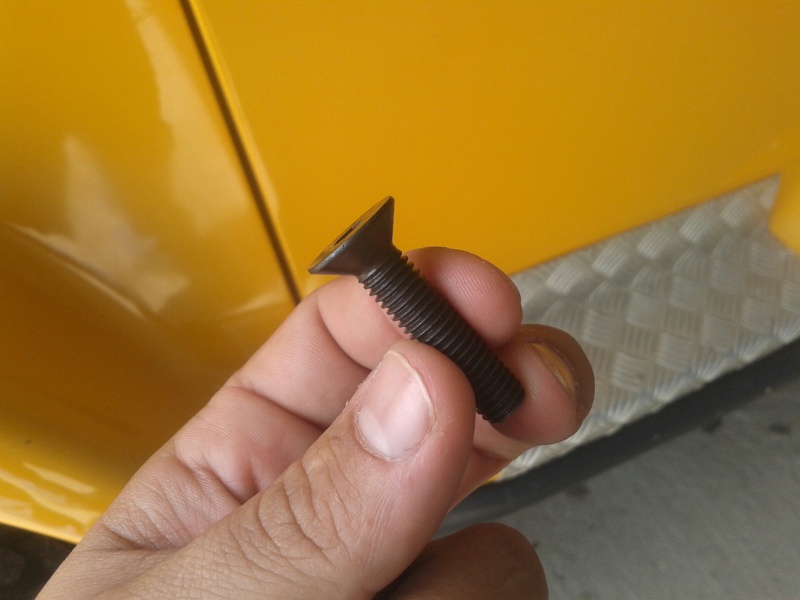

    Já que os amigos deram o pitaco e eu aceitei, segue foto dos parafusos allen, mais tarde posto fotos do resultado.

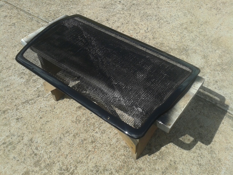

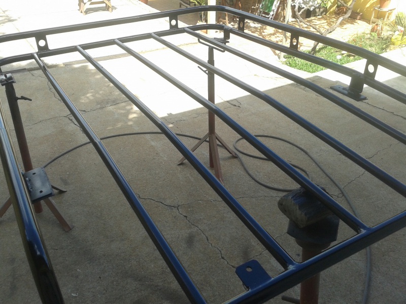

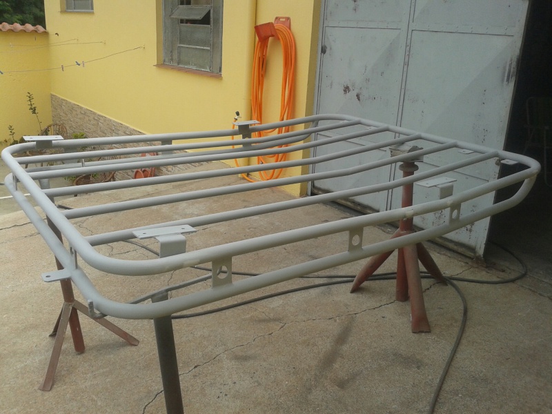

    Bagageiro pronto, pintado de preto semi brilho PU, uma grade que reformei de um amigo que capotou um troller.
    Troller "Kindim" 2000/2001 fase 1-20150215_151213_resized.jpg
    Troller "Kindim" 2000/2001 fase 1-20150215_162158_resized.jpg
    Troller "Kindim" 2000/2001 fase 1-20150215_162212_resized.jpg
