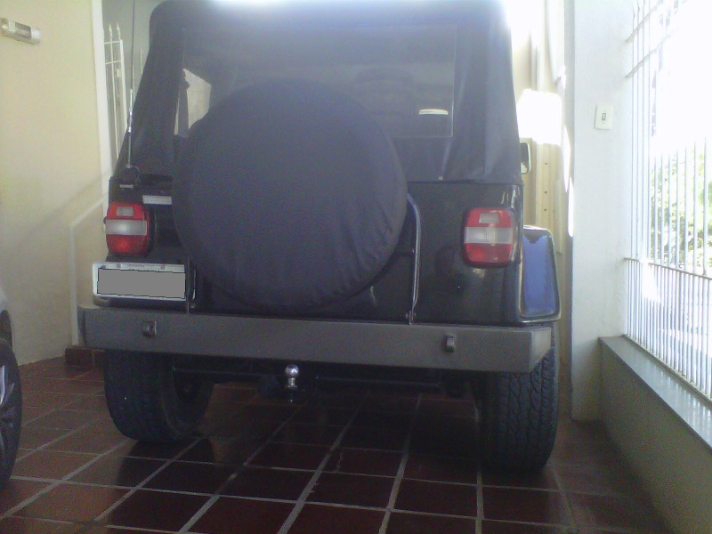

    A frente esta pronta...iniciei a alteração no PC traseiro, centralizar o estepe no suporte. E se tudo der certo, instalar os calços de 30mm na carroceria.
    Na frente da grade dianteira, tem uma aba...mandei serra nela para contornar a mesa do guincho...ficou bom! Assim, quando levantar a carroceria, a mesa não atrapalha...

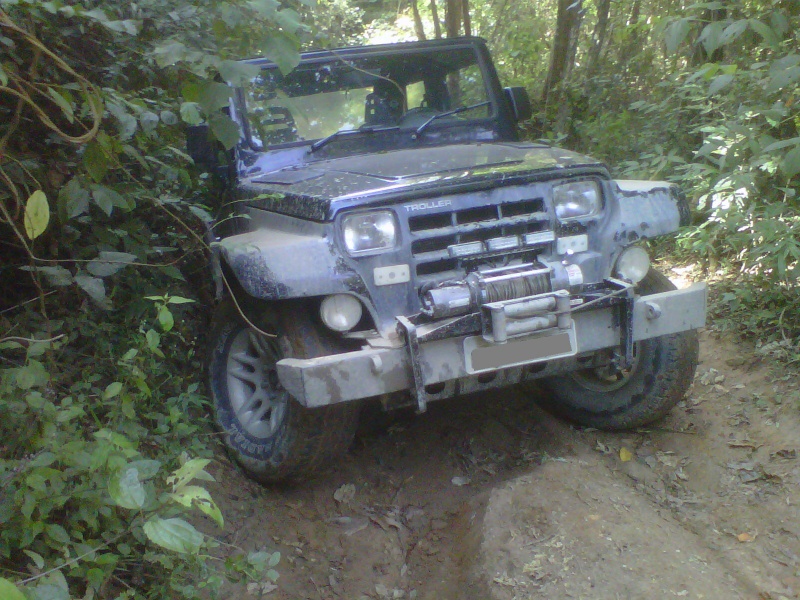

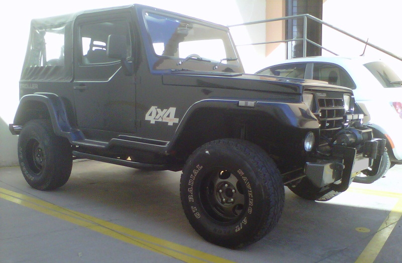

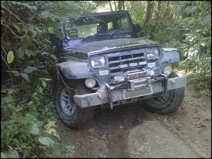

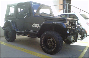

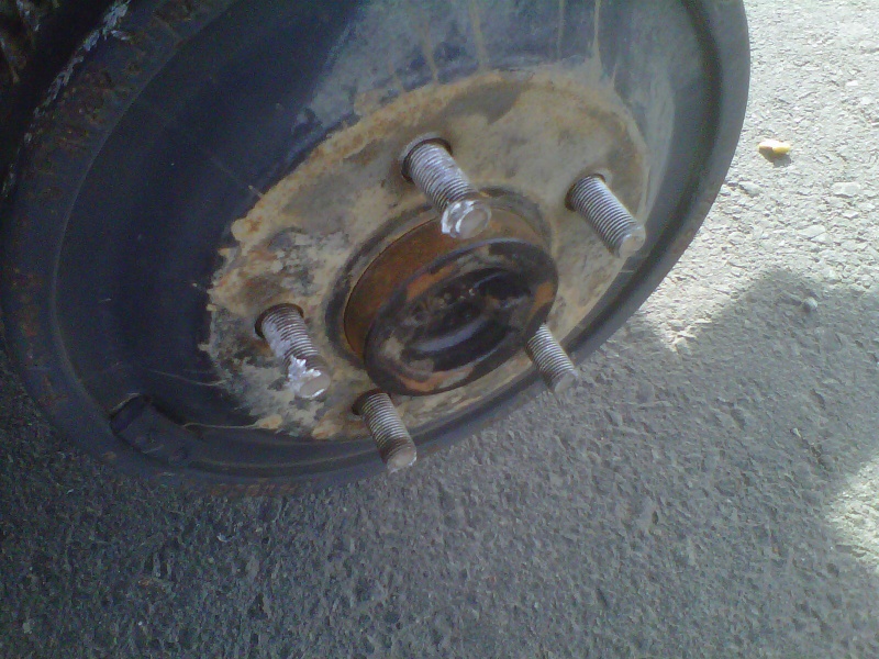

    Finalmente uma parte da reformulação do Gardenal terminou!!! Agora só falta todo o resto!!
    Bem, com os PC reformados, pontos de ancoragem fixados na longarina do chassi e as rodas novas (15x8 com off set -25) a vtr ficou muito melhor de andar!!!
    Porem em um deslocamento para trilha, a roda traseira esquerda se soltou do RF em movimento...nem preciso falar do susto....a 100 km/h começou um barulho e a vtr ficou sem direção...em seguida parei e a roda caiu ! Simples assim...Graças a Deus nada aconteceu comigo e nem com ninguém...
    Alguém sabe me dizer o motivo das porcas dos prisioneiros soltarem !?
    Miniaturas de Anexos Miniaturas de Anexos Novo na frota - Troller RF 2000-img-20140607-00515.jpg   Novo na frota - Troller RF 2000-img-20140607-00516.jpg   Novo na frota - Troller RF 2000-img-20140607-00523.jpg   Novo na frota - Troller RF 2000-img-20140607-00524.jpg   Novo na frota - Troller RF 2000-img-20140614-00535.jpg

    Caramba, que susto em cara !
    Mas tinha todos as 5 porcas? Estavam bem apertadas? ou sera que na ultima manutencao nao foram apertadas...
  • #68
    Usuário Avatar de Th Cerga
    03/05/2004
    Região de Campinas/SP
    621
    Rubens...
    No ultimo check up antes de trilha, calibrei os pneus e verifiquei o geral da vtr. A roda estava com os 5 parafusos...mas não sei qual o torque de aperto que eles estavam.
    Mas fica a dica de verificar os parafusos e porcas de rodas antes dos passeios! Eu aprendi da pior maneira...

    Ta com cara de porcas folgadas

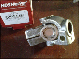

    Marcelo, encontrei a caixa dos terminais de direção do modelo RF.
    Miniaturas de Anexos Miniaturas de Anexos Novo na frota - Troller RF 2000-img-20140621-00538.jpg   Novo na frota - Troller RF 2000-img-20140621-00539.jpg

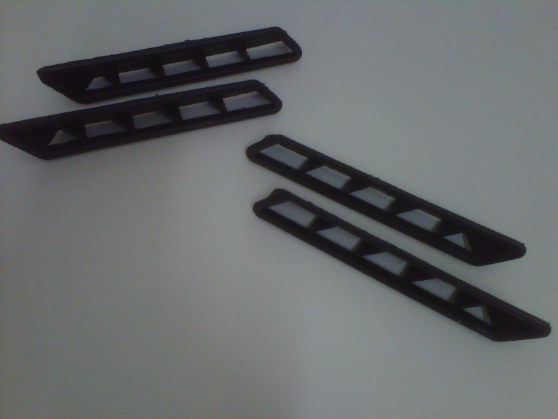

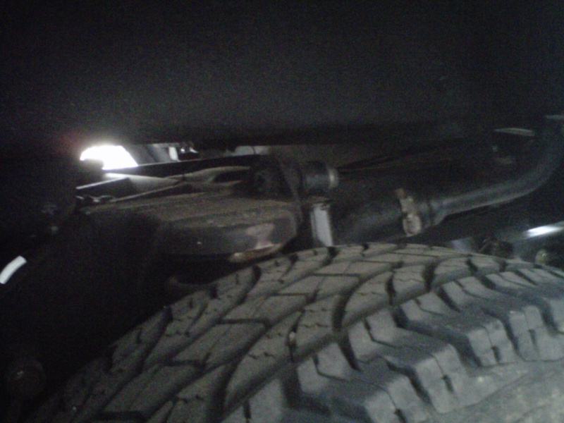

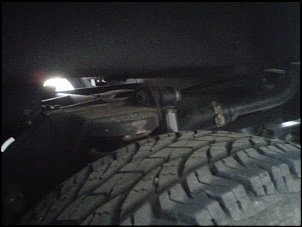

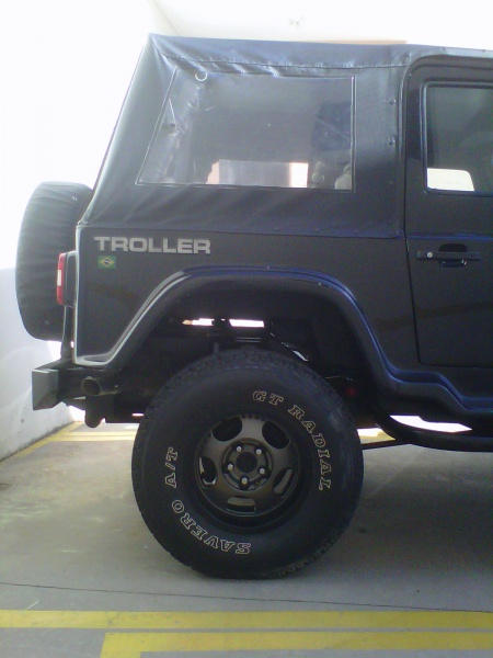

    Para tentar diminuir a temperatura no cofre do motor, comprei as saídas de ar da lateral da Brasilia - VW.
    Vou instala-las na lateral do capo (2 de cada lado) para ajudar o ar quente a sair de dentro do motor, diminuindo a temperatura do conjunto quando parado.
    Na foto, a nova versão do Black Label.
    Miniaturas de Anexos Miniaturas de Anexos Novo na frota - Troller RF 2000-img-20140621-00541.jpg   Novo na frota - Troller RF 2000-img-20140621-00543.jpg   Novo na frota - Troller RF 2000-img-20140617-00537.jpg
