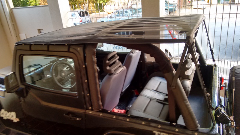

    Capota de Sombrite (quase home-made), mandei em um tapeceiro pra fazer. Fiquei sem vontade!!!
    Dei um grau nas laterais de portas.

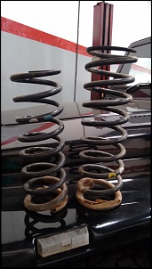

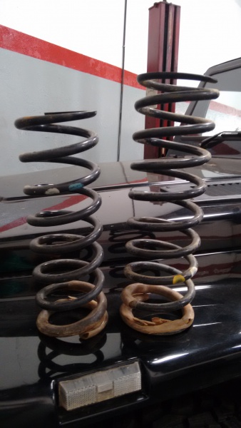

    Na ultima Black Friday, me dei de Natal jogo de pneu 32" e jogo de molas de um T4 2011.
    Resultado: vtr mais alta, mais confortável, pneu sem barulho...gostei muito!!
    A unica alteração na suspensão original, foi que na dianteira não usei os calços de 30mm
    Fotos...

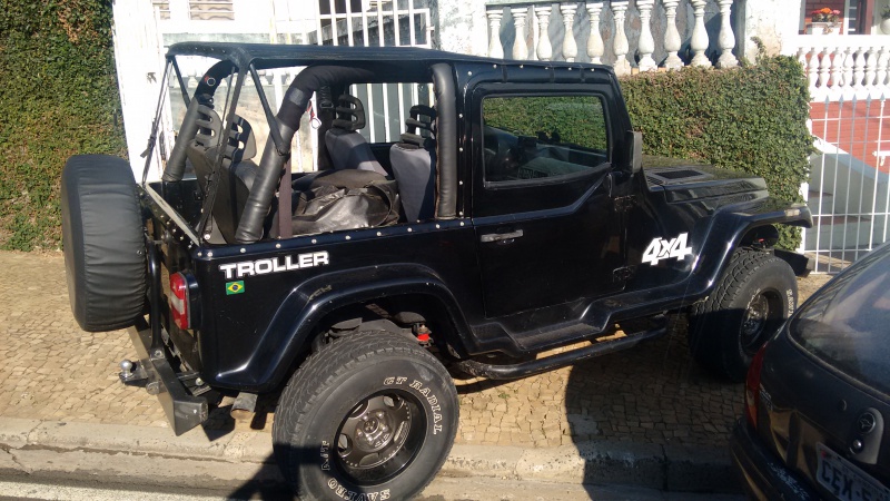

    Breve histórico das alterações:
    Coletor 4x1 dimensionado
    Filtro de ar de VW Kombi
    Válvula termostática e cebolão de radiador retrabalhados
    Barra de direção de F-4000
    Amortecedor com 220mm de curso livre
    Mola Troller T4 2011
    Calço de mola traseiro 30 mm
    Roda 15" x 8" off set -25
    Pneu Marshal KL71 32" x 11,5" R15
    Calço carroceria PU 30mm
    Para-choque dianteiro e traseiro retrabalhado
    Ponto de ancoragem 25mm espessura presos nas longarinas do chassi
    Guincho Warn M5000 reformado com cabo de aço 5/16"
    E mais umas outras coisas...
    E para o futuro, a lista continua...

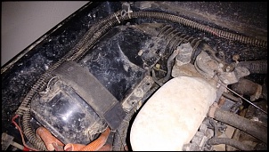

    Citação Postado originalmente por zeca_cj Ver Post

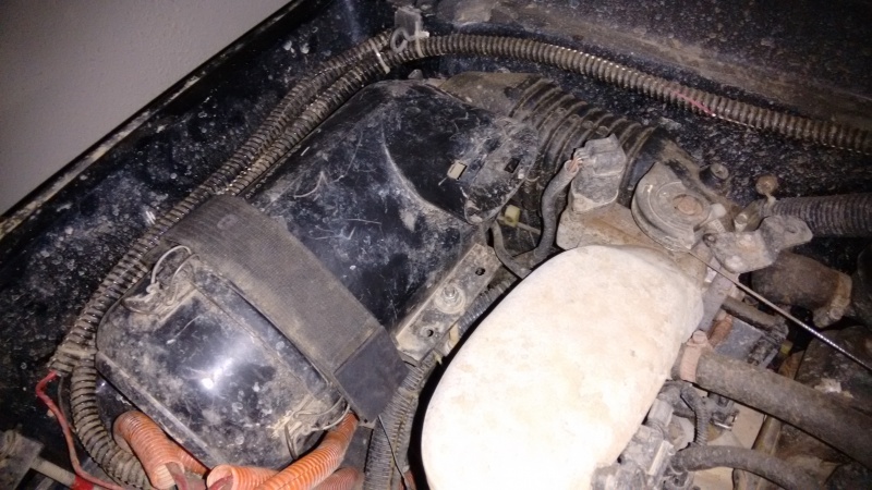

    Como está o rendimento com o filtro de kombi? Não está estrangulando a tomada de ar?
    Segue as fotos...bem depois do prometido...mas segue!!
    O único ponto que não esta me agradando muito, é onde esta a seta, pois a mangueira em curva esta pressionada, e uma das pernas esta um pouco amassada pela pressão da localização.
    De resto, tudo ok.
    Ta faltando o snorkel!!!
    Mas para o AP, com o distribuidor mais baixo do que a entrada de ar, vale a pena instalar um snorkel !?
    Como já havia dito anteriormente, gosto daquele modelo mais rustico - http://www.4x4brasil.com.br/forum/tr...ml#post2092440 - mas fico na duvida se é valido furar a carroceria pra depois entrar num alagado e molhar o distribuidor e ficar na mesma....parado !!
    Usuário Avatar de Th Cerga
    03/05/2004
    Região de Campinas/SP
    621
    Como assim "Não está estrangulando a tomada de ar?"
    O filtro (elemento filtrante) que uso é igual ao da S-10 2.8 Diesel, a carcaça do filtro é de Kombi.
    Grande, bem maior que o original do AP 2.0
    Vou tirar uma foto hoje e posto depois!

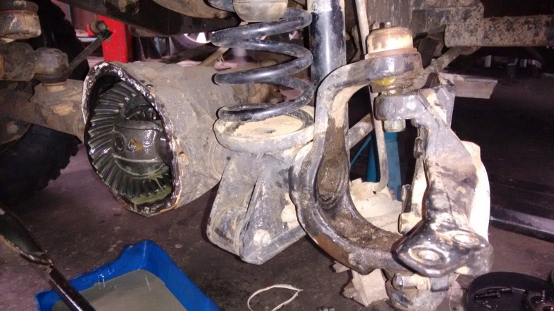

    Segue alterações da semana :
    Tive que trocar o retentor do semi eixo dianteiro. Troquei um lado esquerdo, e por pura burrice não troquei o outro lado. Resultado, volto para a oficina trocar o lado direito. E comprar mais óleo, mais silicone de junta, mais M.O., enfim...pura burrice. Mas sou novo, e aprendo!!
    Postei http://www.4x4brasil.com.br/forum/tr...ml#post2227993 perguntando sobre os códigos dos retentores da Spicer - lá nos EUA. Um amigo esta por lá e queria ver a possibilidade de ele trazer.
    Abaixo, o novo cinto de segurança. O original não estava recolhendo mais, e os terminais fêmeas não travavam o cinto.
    Tive que confeccionar uma chapa em "L" para travar a parte traseira. Serviço fácil de se fazer...
    Ah...testei a vtr com novo perfil na trilha...
    Pneu - nota 10
    Cinto de segurança - nota 8 (tem que destravar para pegar cerveja!!)
    Capota Sombrite Verao - nota 7 (quando entra forte em alagado ou lama, lava toda a vtr por dentro, mas o que vale é a sensação....)
    Abs.
