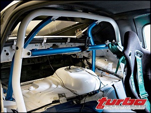

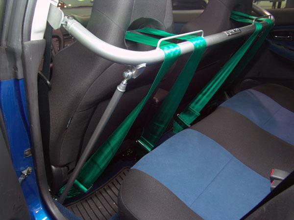

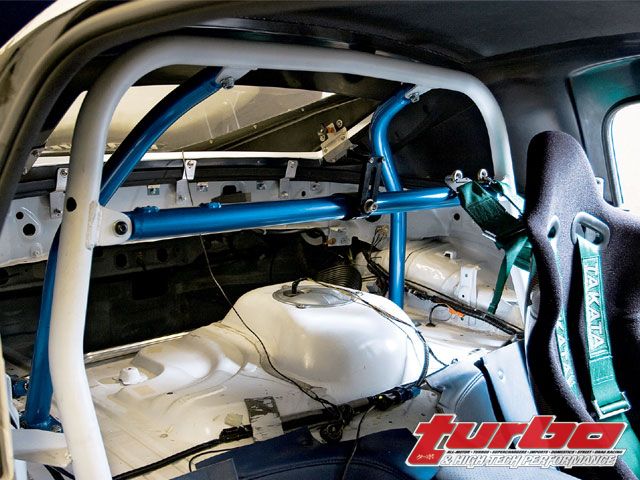

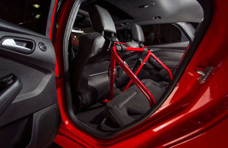

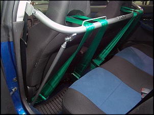

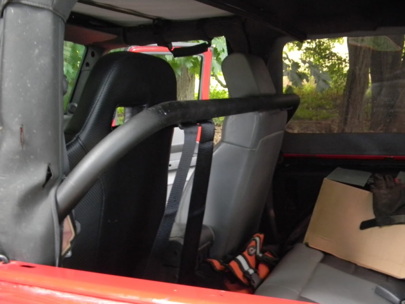

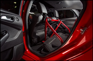

    Seguindo a ideia de legalizar o cinto de 4 pontos, vi essas opções.
    Acredito que vou partir para a ideia de confeccionar uma barra que ficara presa ao santo antônio (antigo furo do suporte superior do cinto original) e prender as pernas do cinto no assoalho do RF, da mesma maneira que os bancos são fixados, com chapas por baixo da carroceria.
    Para ter acesso ao banco traseiro, o banco dianteiro passageiro rebate para a frete, e penso em fazer um "quick connect" parecido com o da foto...
    E ai, o que dizem....
